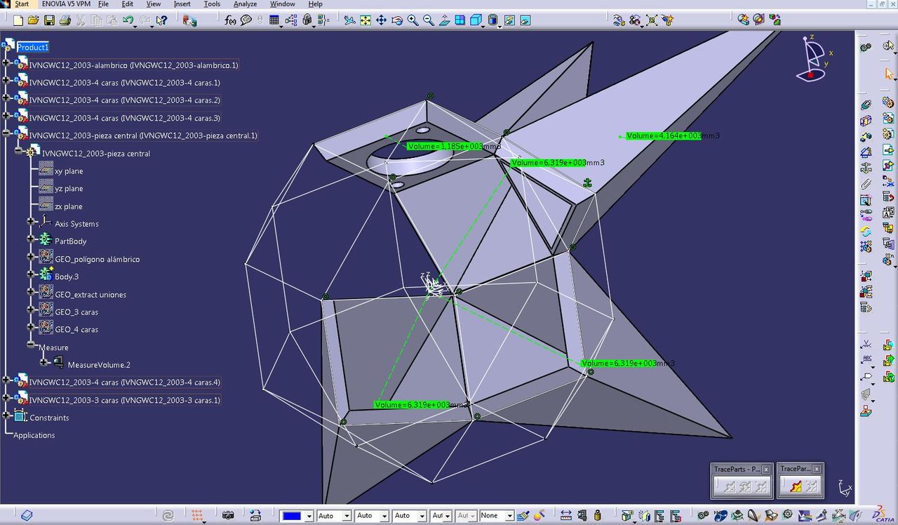

Llevo toda la tarde con la dichosa estrella :34 , yo sabía que me iba a calentar la cabeza :14 , pero al final la acabé. La lámina para otro día.
Los volúmenes me cuadran, y si no cuadraran la dejaría así.
Dejo captura del montaje y de la pieza final. Salu2s :35

Buen trabajo Memicouso, punto de mi parte.
Haber cuando le puedo echar un ojo, parece lioso.

Gracias jaam, quizás yo me he complicado :62 demasiado la vida y se puede hacer más sencillo, pero a mí no se me ocurrió otra forma. Salu2s.
