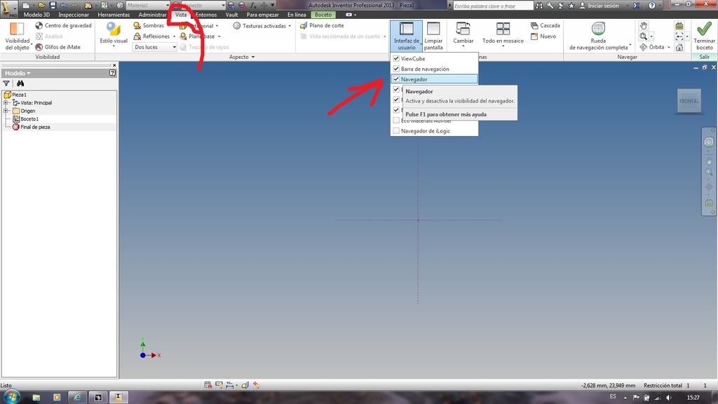

Hola hace mucho tiempo que no uso el inventor y he perdido la ventana del navegador y no se hacer que aparezca.
Ayudarme sera una tonteria me no hay manera.
Re: Navegador
Buenas tardes
Te adjunto una imagen

Eso es válido siempre y cuando la versión que tenga sea superior a la 2011. En versiones inferiores esta en el mismo icono, pero hay que buscarlo en el menú superior.
No os olvidéis que para poder contestar a este tipo de preguntas, es interesante que cuando preguntéis, pongáis la versión del programa. No es lo mismo Inventor 2008, que Inventor 2013, en entorno gráfico es completamente distinto.
