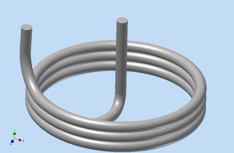

No estoy seguro, pero algo así es lo que quieres.

Ya me has ahorrado el trabajo :53 , si lo haces hueco, entonces se parecerá al serpentín.
Ahora solo te hace falta explicarlo en un tutorial o un vTutorial de los tuyos.
Por de pronto, un punto por tu trabajo.

Amigo te invito a ver los tutoriales del mismo programa, donde se explica la herramienta Coil o Resorte.. Ya de ahi a hacerlo hueco si mas no recuerdo es con la herramienta Shell. Lo cual no es cosa difícil!!
Si lo vas a hacer hueco le das a Shell, te saldrá el cuadro de diálogo y vas a elegir la cara por donde entrará el fluido osea la cara circular.. Luego le asignas el espesor que deseas en el mismo cuadro de diálogo, por último aceptas y listo...
