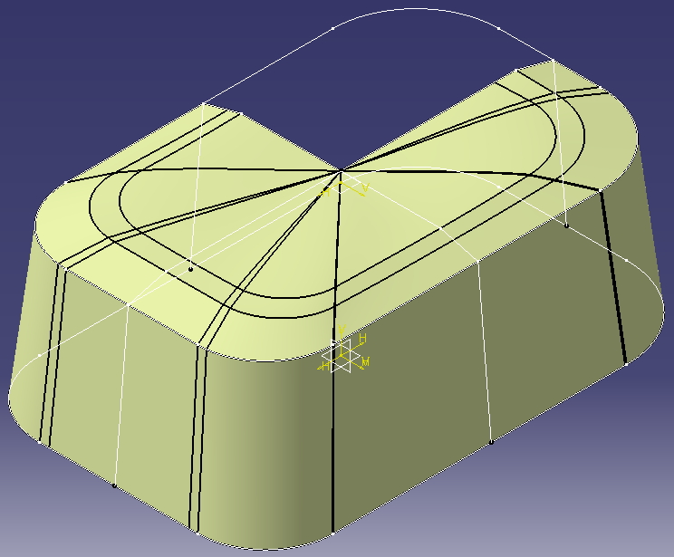

Tengo problemas con este ejercicio:
Tengo que cerrar el contorno con multi-section surface pero me deja uno de los cuadrantes sin completar.
Dejo el archivo para que le echéis un vistazo.

No se porque pero Catia no cierra todos los cuadrantes.
En realidad para que cerrara nos tendría que dejar seleccionar como final la sección que hemos puesto como primera, pero no deja.
Bueno soluciones, dos.
1 - hacer un nuevo multi-section surface con el trozo que nos falta.
2- Hacer solo multi-section de la mitad de la pieza, luego una simetría y finalmente un Join para juntarlo todo.

Simetría no puedo hacer porque cada "esquina" tiene una curvatura diferente.
He intentado hacer en dos multi-setions, dos mitades.
La primera perfecta pero cuando lo intento con la segunda, nada, error.

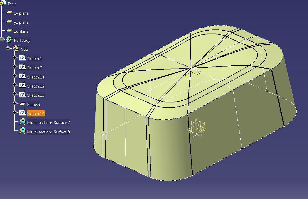

Vale de cuerdo con no poder hacer simetría, no me había fijado que las 4 esquinas son diferentes, pero lo hacer un segundo multi-section sin problemas.
Esta imagen es tu archivo (yo no he añadido ni modificado nada de los croquis) al que yo le he hecho otra multi section para hacer el cuadrante que no se ha cerrado antes.
Si quieres te paso tu archivo corregido.

Al final he conseguido solucionarlo, no se por qué antes me daba error si ahora he hecho lo mismo.
Gracias Ricardo!

Bien Plata.
Posiblemente lo que te ha ocurrido es que sin querer has seleccionado una cosa por otra, a mi me ha pasado una vez y daba error.
