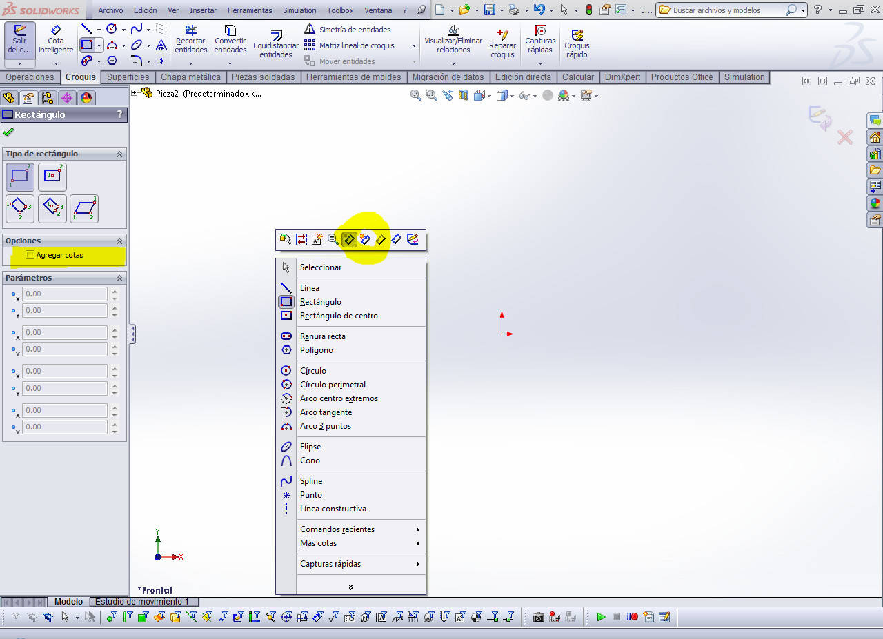

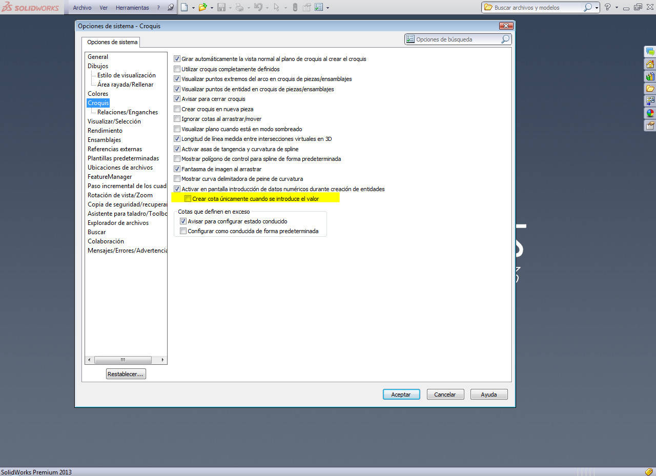

Para que te pida la dimension tienes que activar la opcion "introduccion numerica en croquis" de cualquiera de estas 2 formas:
  • Botón derecho del ratón en un croquis y clic en Introducción numérica en croquis Imagen
  • Herramientas > Opciones > Opciones de sistema > Croquis y seleccionas Activar en pantalla introducción de datos numéricos durante creación de entidades
Si ademas quieres que te añada la cota automaticamente activa el icono Agregar cota Imagen y si quieres que solo te la agregue cuando has introducido un valor al dibujar la entidad de croquis correspondiente activa la casilla Crear cota únicamente cuando se introduce el valor en la ruta de la segunda opcion

Creo recordar que estas opciones las introdujeron en la versión 2012 así que si tienes una versión anterior quizá no te aparezcan (no estoy seguro)
La opción "crear cota unicamente cuando se introduce el valor" funciona de la siguiente manera al estar activada. Si dibujas por ejemplo un rectángulo y no das valores no te crea cotas, si introduces valores te las crea automáticamente.
El icono amarillo te sale cuando tienes seleccionada la opción "introducción numérica en croquis", eliges una entidad para dibujar y das botón derecho. También puedes activar la casilla "agregar cotas" en el PropertyManager. Si tienes activada la casilla "crear cota unicamente cuando se introduce el valor" no te dará esta posibilidad.

Yo tengo la 2013. A ver si alguien con la 2012 puede mirartelo, pero me temo que será una novedad de esta versión.

Hola pencox es tal y como dice skratus yo tengo instaladas las dos versiones y solamente la trae la version 2013
