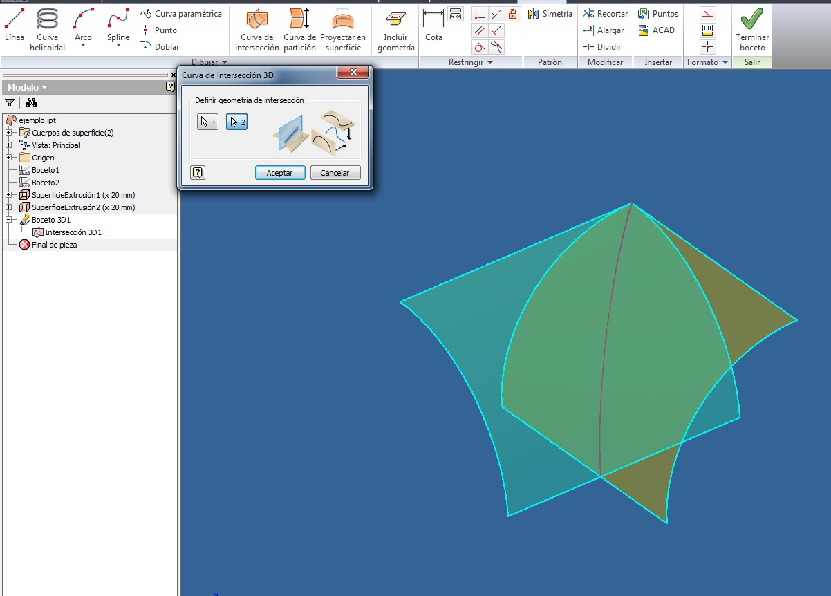

tengo un perfil, que se obtiene por la intersección de dos superficies, y he descubierto que en 2013 puede hacerse extrusión de una curva abierta. ese perfil lo utilizaría para hacer una operación de barrido.
ejemplo con ipt.

Eso es muy sencillo, dentro del los ipts, puedes hacer bocetos en 2D y en 3D.
En este caso eliges Boceto 3D (esta en el menú de boceto 2D) y ahora en la nueva barra de comandos que te aparece, encontrarás "Curva intersección 3D". Seleccionas una superficie, luego la otra, aceptas y te dará la curva de intersección de ambas superficies.
A ver si es esto lo que necesitas :53

Pues si, gracias. No son las curvas exactamente iguales, porque lo hice rápido, pero con el método, resuelto.
