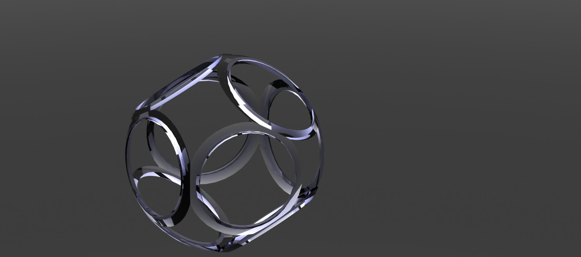

Bueno esto me ha salido a mí de éste primer ejercicio, el volumen parece que cuadra. Salu2s :35
He editado el post, porque creo que el icono que viene en la lámina arriba del cajetín indicando la proyección del 3 diedro, pertenece en realidad al 1 diedro, lo que puede llevar a cometer algún error, si no estoy en lo cierto que alguien me corrija por favor, ya pudiera ser que el equivocado sea yo.

Hola, os dejo la solución en Nx, si lo planteas bien es muy fácil.
Saludos a todos.
Luis.

Buenas ya se echan de menos estos ejercicios. Por ahora la pieza la lamina para mañana.
El volumen clavado, cuando das con el camino no es muy largo de resolver.

Aquí esta la mía, todavía tengo que configurar SW para que me ponga más decimales, en pulgadas 2 son pocos.
Un saludo para todos.

Hola, aquí esta la lamina que quedaba pendiente por hacer.

Tras un rato dándole vueltas al plano...
Un puntín para los que lo han realizado :53

Para no cargar la espalda la hago a ratos.
Por cierto creo seria interesante saber cuantos aros hemos dibujado para obtener la pieza porque creo habrá mas de un sistema de dibujarla.
Yo solo he dibujado 1 aro, luego ......

Yo he dibujado dos, uno el alzado y otro en planta, todo lo demás simetría............

░░░░Con uno es suficiente­­░░░░

Hola, yo como Ricardo he echo uno mas un par de pasos.

Después de varios intentos, y de darle varias vueltas he logrado hacerlo. Esta claro que hace falta un buen planteamiento inicial para llegar a buen puerto. Por lo que otros compañeros comentan yo le he dado varias vueltas al tema. Pero bueno el fin justifica los medios.
