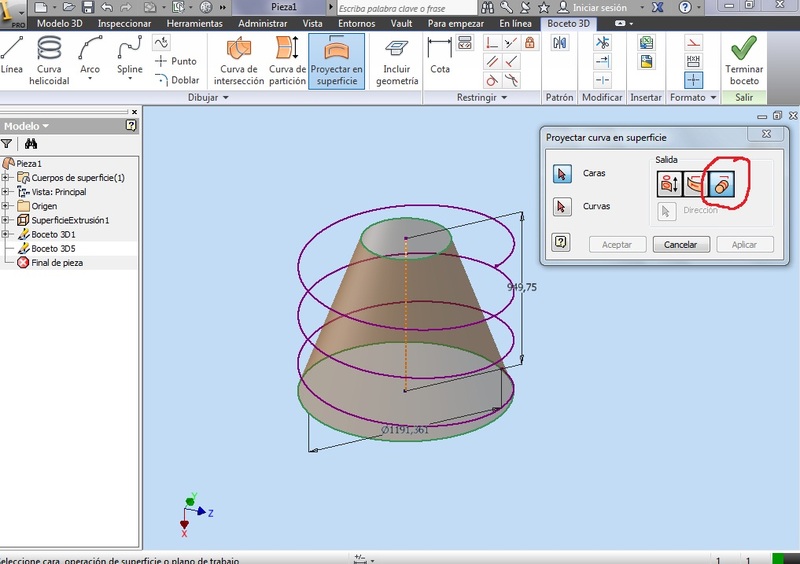

Estoy intentando hacer una hélice cónica y tengo problemas a la hora de proyectar la helicoidal.
Uso el comando que os muestro en la imagen dentro de un circulo rojo , en primer lugar selecciono la superficie con la flecha caras que tenéis en la derecha y después pincho la flecha curvas y no hay manera, no me reconoce la helicoidal he probado de un montón de maneras pero es como si no existiera.

La verdad es que ahora no se me ocurre nada, pero a bote pronto, ¿por que no haces la espirar cónica?. Con ello no tienes que proyectar nada sobre nada y te ahorras un trabajo (o mas).
De todas formas no se que es lo que quieres hacer y la espiral cónica puede que no te sirva para mucho.

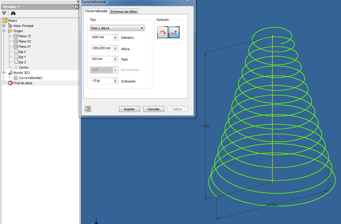

Gracias Mondi y perdona por la tardanza de contestar pero la gripe me cogió :34, es una hélice cónica parecida a la de la imagen, esta claro que es mejor como tu dices.
