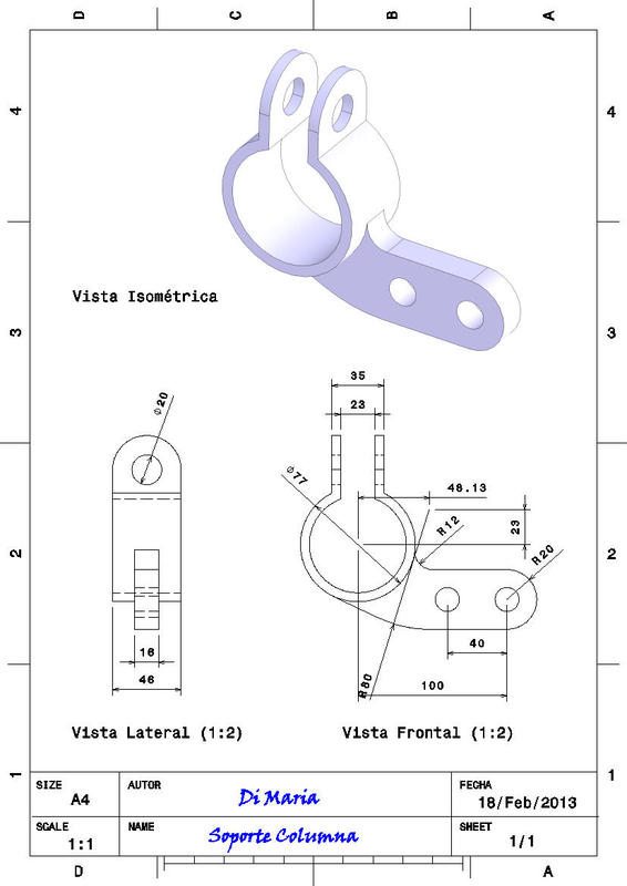

Hola a todos,
estoy empezando a hacer planos con Catia y me he hecho esta pieza sencilla para empezar a familiarizarme con los comandos. Me gustaría que me comentarais cualquier cosa que se pueda mejorar y además plantearos algunas dudas:
Las primeras dudas que me están surgiendo es que no sé qué diferencia hay entre hacer un Auxiliary View, un Offset Section View o un Aligned Section Cut. Hasta donde entiendo en los tres se define un plano para generar una vista a partir de él. El único comando que veo diferente es el Aligned Section View, que te permite hacer un perfil de corte más complicado para enlazar varios detalles.
Otra duda es si hay algún tipo de "regla" por la cual sea mejor detallar las medidas según las vistas o un orden, por ejemplo, radios y diámetros en una vista, distancias en otra, detalles en otra...
Saludos!

Hola Di Maria
Permiteme darte algunos concejos sobre el plano que has hecho, en conjunto esta bien, solo a falta de algunos detalles:
- Las cotas intenta siempre que estén fuera de la pieza y nunca dentro de ella.
- Las flechas de las cotas ponlas cerradas, abiertas quedan mal, esas las dejamos para los arquitectos.
- Cuando pongas un detalle, empiezalo por el final del abecedario, ejemplo, DETAIL Z, DETAIL Y.
- Cuando pongas una sección o una vista auxiliar, las nombras desde el principio del abecedario. VIEW A-A
- En la vista isometrica que has puesto, por que una escala de 2:3? Intenta utilizar escalas mas lógicas, en tu caso con una escala de 1:2, suficiente.
- Intenta organizar el plano un poco mas, para que te quede mas limpio.

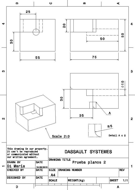

Hola de nuevo, hoy traigo otra duda de las básicas:

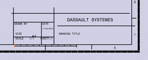

Cómo hacéis para modificar el cajeado que hay en la base el plano? Donde se pone el título de la pieza, autor y tal... Yo es que una vez que elijo el "Frame and Title Block" veo que puedo borrar cosas, incluso líneas, pero cuando intento mover una línea ya no cuadra ni de broma nunca. Me quedan unas chapuzas monumentales
Estoy preparando algún plano más, a ver si este sale mejor
Saludos!

Muchas gracias Alfonso, he conseguido encontrar lo del Snap to Point, que alivio tener libertad para moverse! hehe
Dejo el plano que he hecho, a ver qué os parece. Ya sabéis, cualquier comentario sobre cualquier cosa mejorable o consejo os lo agradezco:
Saludos!
Pd.: Otra duda, es posible guardar el cajetín que he creado para usarlo en posteriores planos? No ya el plano completo como una plantilla, sino solo el cajetín.
Última edición por Ricardo el Jue Dic 22, 2016 12:33 am, editado 2 veces en total.

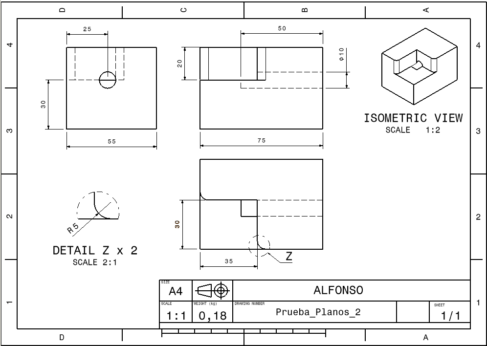

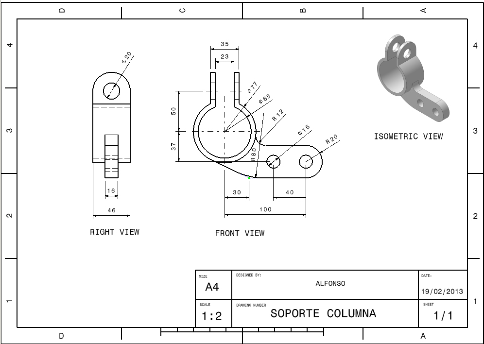

Hola Di Maria:
Te comento tu ultimo plano, no le des tanta importancia a la vista isometrica, lo importante de un plano son las otras vistas y las cotas.
En el plano que has puesto, si te das cuenta faltan cotas, cual es el diámetro de los agujeros de la lengüeta?.
No hacia falta que acotaras el centro del circulo de R80, ya cuando estas haciendo el Sketch, con el redondeo de las dos lineas ya le pones el radio correspondiente, lo que si tienes que acotar y saber, en que punto se cortan esas dos lineas.
Si te fijas, el valor de R80, lo has colocado encima de la flecha de cota 100, no queda bien.
Cuando acotes, si el valor de la cota este dentro, de las lineas de cota pon las flechas mirando hacia fuera y si el valor de la cota esta fuera de las lineas de cota, pon las flechas mirando hacia dentro.
Tampoco has acotado a que altura están los taladros de R20.
Si vas a poner las vistas a una escala diferente, en tu caso 1:2, de la escala general del plano, en este caso 1:1, en vez de poner la escala en cada pieza, cambia la escala general del plano y así te ahorras tener que indicarla en cada pieza.
En lo referente a que si puedes guardar el cajetin, mas o menos si, te haces un drawing vacío, con el cajetin que te guste, lo guardas con el nombre que desees, por ejemplo si va ha ser un A4, pues lo puedes guardar como Cajetin_A4 y cuando tengas que hacer un plano lo abres junto con la pieza que vayas a acotar y solo te queda sacar las vistas..
Te dejo un plano de como lo hubiese hecho yo.
Alfonso.
En lo referente a que si puedes guardar el cajetin, mas o menos si, te haces un drawing vacio, con el cajetin que te guste, lo guardas con el nombre que desees, por ejemplo si va ha ser un A4, pues lo puedes guardar como Cajetin_A4 y cuando tengas que hacer un plano lo abres junto con la pieza que vayas a acotar y solo te queda sacar las vistas..
1) Lo que dices respecto a que no hacía falta que acotara el centro del arco de radio 80, y que era mejor acotar el corte de las dos rectas de abajo... Eso es lo que hubiera querido hacer, pero no sabía como hacer que se vieran mas tenuemente estas dos rectas para poder acotar ese punto. Cómo lo has hecho?
2) Respecto a lo del cajetín... Me refería a que cuando te pones dentro de la edición del cajetín, puedes elegir entre varias plantillas que vienen definidas por Catia de primeras, y me gustaría saber si hay alguna forma de guardar el cajetín que he creado yo como una de las plantillas que salgan en el desplegable, más que guardar un plano completo y usarlo como plantilla.

En lo referente a lo del cajetin, lamento decirte que Catia es muy jodida a la hora de hacerte un cajetin personalizado, para despues poderlo elegir desde el desplegable que tu dices, hay que saber programacion y si has visto alguna ves, como lo hace Catia, la verdad que meterle mano da un poco de miedo. Lo que te recomiendo, es lo que ya te comente anteriormente, te haces un plano vacio y lo guardas, asi ya lo puedes utilizar cada vez que lo necesites.
