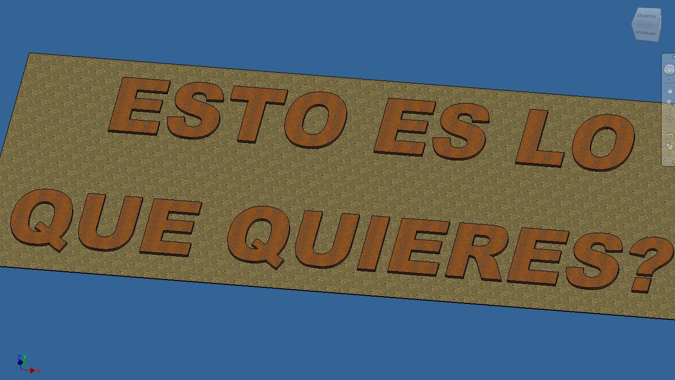

Capra74, pues te recomiendo que aprendas ha hacer repujados, porque lo que quieres hacer es la leche y como puedes comprobar por mi imagen, se puede hacer en 3 pasos y no he dibujado letra a letra:

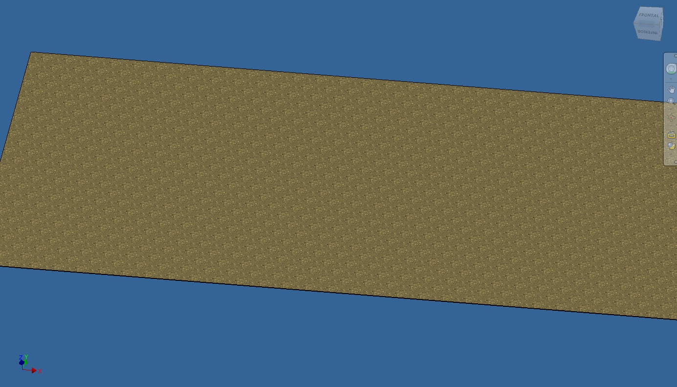

Primero dibujas una lámina (no hace falta el módulo de chapa, con el de pieza te vale), cuyas dimensiones sean un poco mas que las que va a ocupar el texto y le das un espesor de 0.5 mm o incluso de una décima.
Luego hacemos un boceto en la cara, colocamos un texto con un tipo de letra que sea rellena (yo he usado Arial Black y le he dado un factor de compresión, para que salga mas estrecha, de 80%) y lo he ubicado dentro de la chapa.
Ahora salgo del boceto, uso el comando "Repujado", señalo el texto y le digo que sea un "añadido", con un espesor de 1 o 2, es igual porque luego tu vas a cortar la chapa del espesor que quieras.

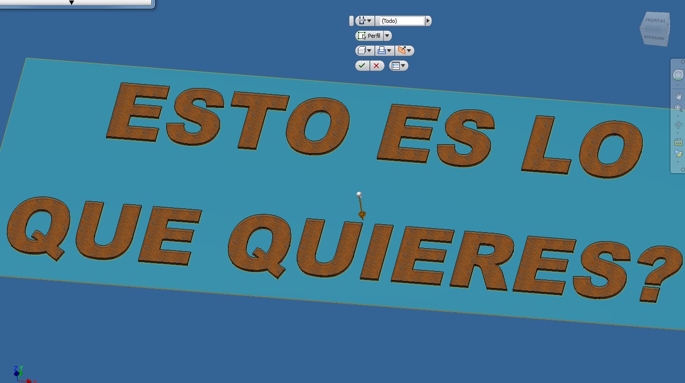

Cuando termino, me sale el texto puesto encima de la chapa, hago un boceto en la cara de la chapa y proyecto aquellas zonas que están cerradas, en mi ejemplo la parte interior de la "O", de la "Q" y de la "R". Salgo del boceto, Extrusión, selecciona todas las partes que me sobran y le digo corte pasante:

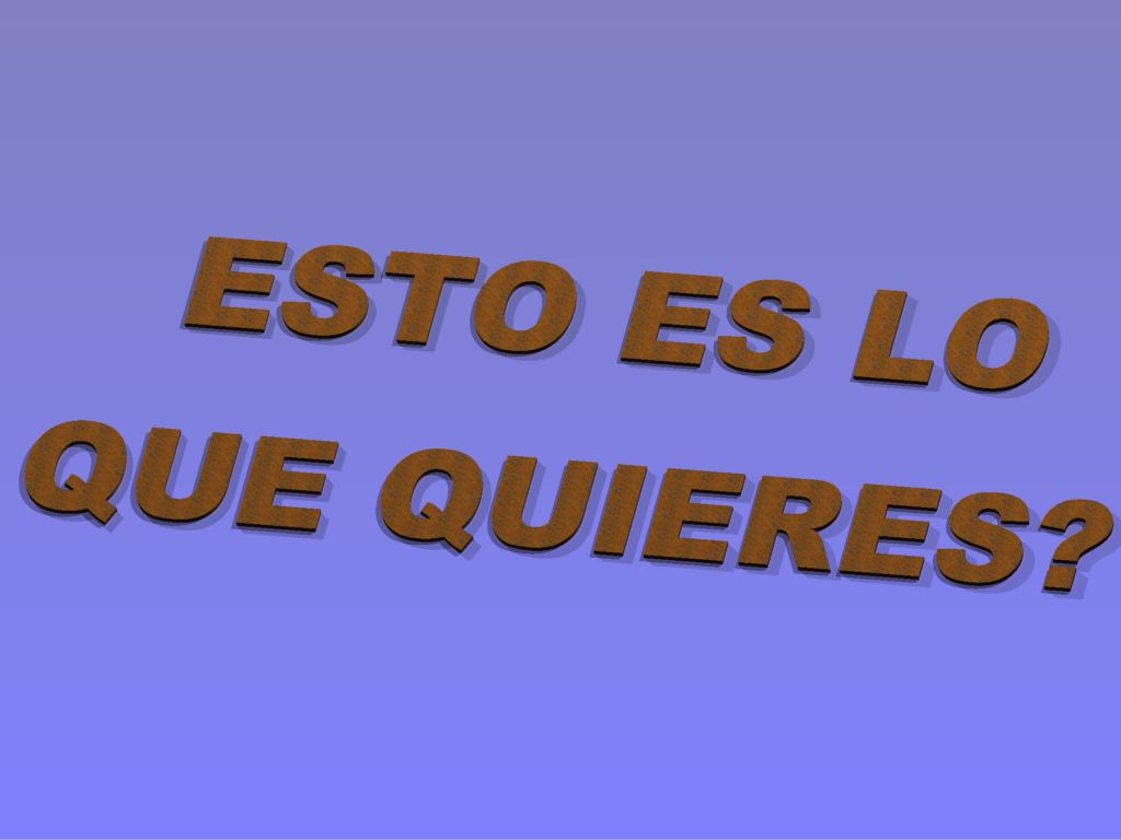

Al aceptar, se quedan las letras como si las hubiese recortado en cartulina :44 :44

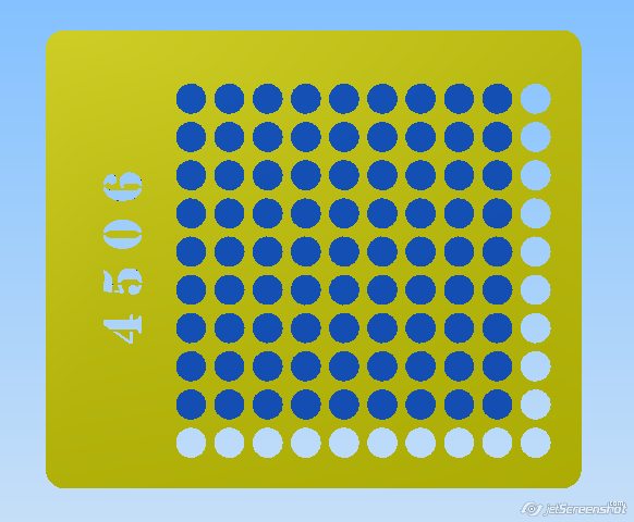

Esto es una chapa bidi, se usa para codificar números para que los lea una cámara de vídeo.
Los taladros pasantes son para indicar a la cámara que haga la lectura y la matriz azul codifica el numero.
El numero es para los mortales...y la cinta naranja para que no la lea.
Última edición por Mondeo14 el Mar Dic 13, 2016 10:51 pm, editado 2 veces en total.
