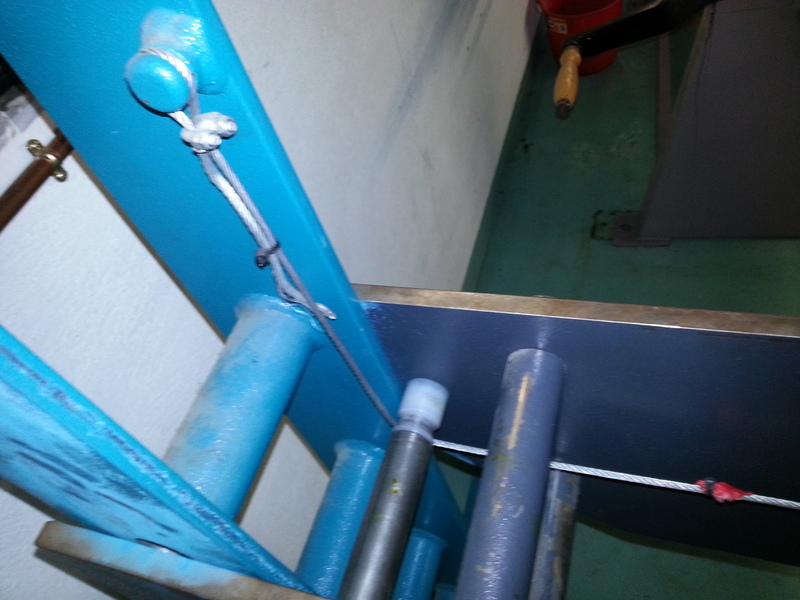

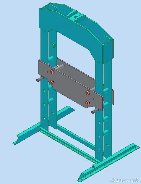

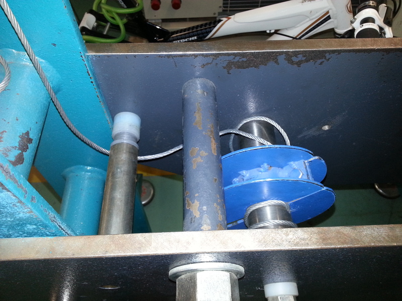

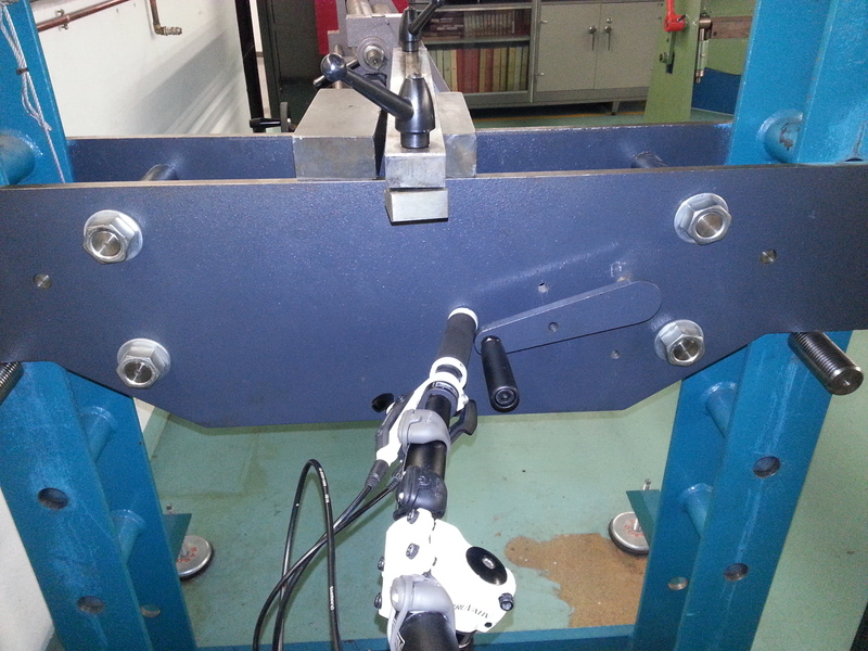

Al lio, estoy haciendo un proyecto en el curso de grado superior para modificar esta prensa y poner un motoreductor que automatice la subida y bajada de la bancada.
Pero no sé hacer el cable de acero D 4mm que la mueve. Os dejo fotos de la original para que sea más fácil hacerse a la idea... el eje del disco azul enrolla el cable sobre si mismo mediante la manivela y sube y baja la bancada. Tiene unos topes que es lo que la fija en posición.
Muy chulito yo pensaba en la opción cable/arnes hasta que lo he probado y he visto que es cable eléctrico, así que si me orientáis hacia donde tengo que ir a buscar :41 os estaré muy agradecido. (y si luego cuando monte el motor la puedo mover seria la leche!!)

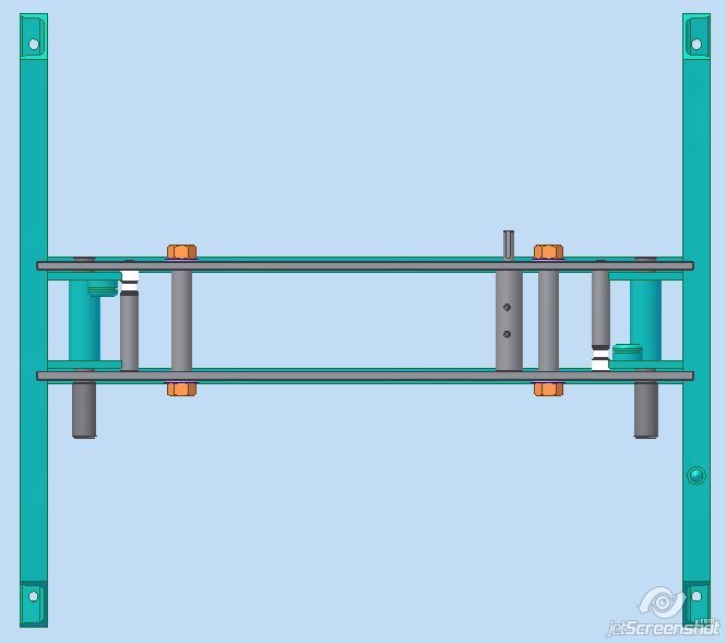

A ver si a si:
El cable se coge en cada columna en diagonal, pasa por el casquillo blanco de nailon y se enrolla en el eje que tiene dos agujeros. Cuanto más enrollado, más sube la bancada que se soporta por los dos pasadores gordos, que son los que aguantan la fuerza del pistón. Los cables solo son para moverla.

Buenas tardes, me he bajado tu trabajo y lo he estado analizando para ver lo que puedo (y cunado) hacer por ti.

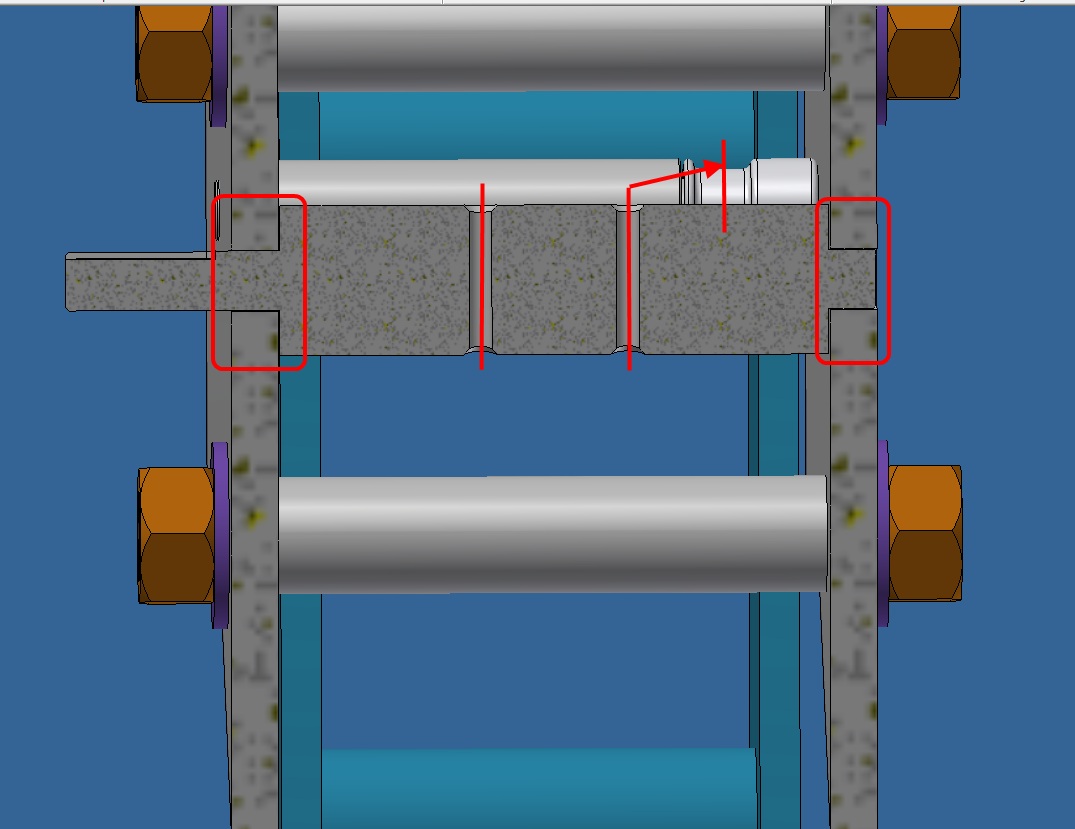

Pero antes me gustaría comentarte algunas cosas, no es criticar tu trabajo, es indicarte que puedes mejorar, ya que según mi punto de vista, no te va a funcionar ni a la primera (y no es chulería, es que me ha dado al ojo nada mas verlo y es pura lógica).

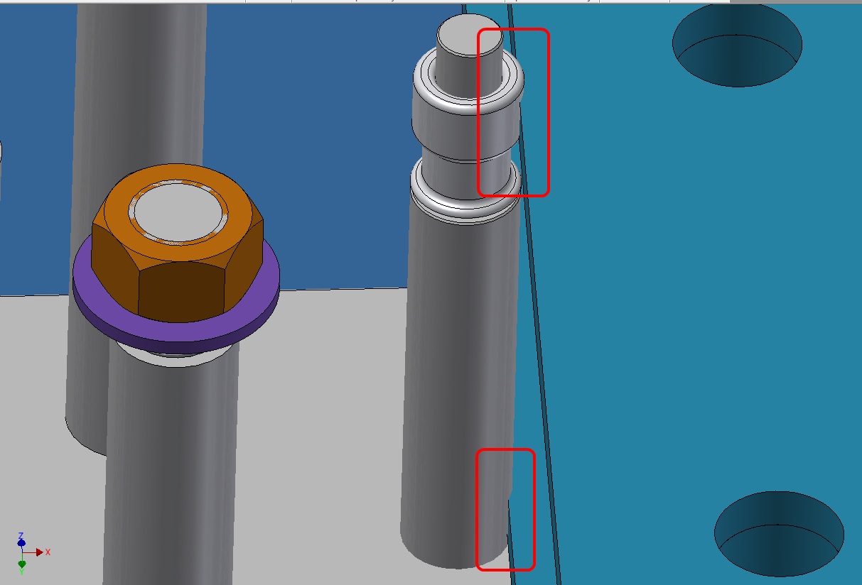

Dudo que se puedas montar esto así, con esta interferencia. Ya no te digo nada de querer moverla :53 Me imagino que ya lo habías visto, pero antes de que hagas algo, asegúrate de que esto no esta así, si no mal plan.
Me imagino que no esta terminada esta parte, porque como no le pongas unos rodamientos en las zonas que te recuadro, creo que el eje no va a dar muchas vueltas :44 :44 . Se "gripará" a la primera y partirás todo. Y en esta imagen, se aprecian los agujeros para que se enrolle el cable, fíjate o imagina como va a trabajar el cable en esa zona, cruzado y se enrolla hacia donde te indico con la flecha.
Conclusión, puedo orientarte o dibujarte el cable, pero no esperes que lo anime, no es el mismo caso que en los vídeos que se han puesto. Si te fijas en los vídeos, el tramo recto, según gira el tambor, se desplaza lateralmente, aquí no, porque estaría amarrado a la parte superior de la prensa. Lo siento, no se me ocurre esa "animación", es mas compleja que hace el cálculo para simular algo parecido al vídeo.
Voy a ver que puedo hacer, no te prometo nada y menos a corto plazo.

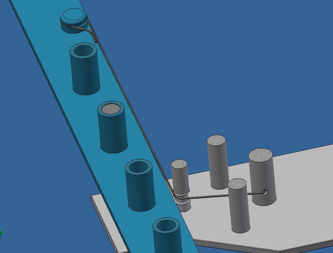

Bueno, "a bote pronto", mas o menos esto, pero con alguna modificación en tus piezas y por supuesto SIN posibilidad de darle animación.
Es mas complejo que lo del vídeo, no creo ni que pueda llegas a hacerlo, como en el vídeo, por supuesto.

No me tomo a mal nada. No es criticar, lo que esta mal esta mal y lo que se puede hacer de una forma simple y elegante y se hace enrevesado y lioso es perder tiempo.
Huy! la interferencia de la bancada la habia visto pero no me habia vuelto a acordar de ella... es lo que tienen los paluego.
El eje no habia pensado en montarlo sobre rodamientos, como mucho sobre casquillos. En teoria todo lo que haga tiene que ser desmontable y reversible. Asi que si agrando el agujero, malo. Se me ocurre montar un rodamiento con orejas y taladrar la bancada.
El cable en teoria debe quedar en diagonal entre el casquillo de nailon y el taladro ( mas un par de vueltas extras para el futuro ) cuando este abajo del todo y recto conforme el cable se enrrolla al subirse desde cada taladro hasta el exterior.
Toda ayuda que me des será bienvenida :13
Anda me has contestado mientras estaba liado repondiendo.
Es eso, con el del otro lado más largo. Como lo hago?

Ese cable esta todo en un mismo plano, por eso te he dicho "con alguna modificación". Desplaza el agujero del rodillo tanto como necesites para que coincida con el centro del canal de arriba, donde se amarra el cable. Si has de hacerlo así, desplazado, entonces hay que trabajar con un "Boceto 3D" y eso ya es mucho mas complejo. Por eso he desplazado yo el agujero, para que coincida todo en un mismo plano.

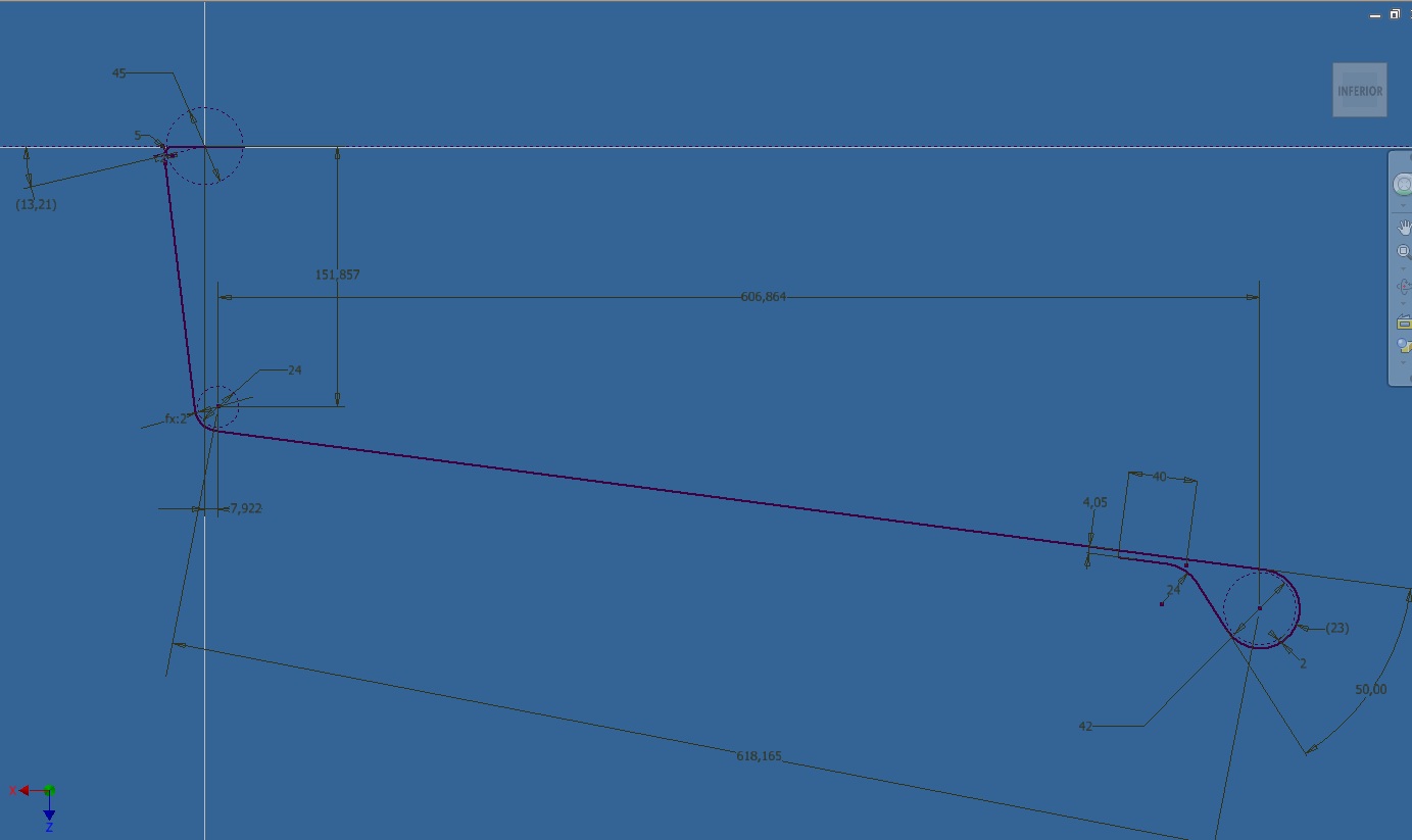

Para hacer esto, estando en el conjunto me he creado una pieza nueva (Cable 1) y como cara de referencia, un lateral de la prensa, por ejemplo, es decir un plano paralelo al cable. No importa donde este, después de dibujarlo, lo montaremos en su sitio.
Una vez que tengo el plano decidido y dado el nombre, entraremos en el modo boceto, allí proyectaremos la geometría que necesitemos como referencia, el eje del agujero donde ha de enrollarse, el diámetro del casquillo de nylon, por el que ha de "tocar" y el diámetro se la parte donde ha de estar amarrado. Ahora construimos una línea que será el eje del cable, empezando por el lado del rodillo que gira y pasando tangentes en los dos círculos siguiente y por el lado que necesites. Pero recuerda que ha de ser tangente a un círculo con centro en el primero (por ejemplo) y con un radio igual+2 a ese círculo. El cable tienen un diámetro de 4, por eso lo de "+2".
Vas conformando el camino que ha de seguir el cable y luego sales del boceto. Ahora te ceras un plano que pase por el punto de inicio del eje, cualquiera de los dos, inicio o final. En ese plano haces un boceto, proyectas el extremo del eje y dibujas un círculo de ø4. Sales del boceto, eliges barrido, como sección, el círculo, como camino el eje. Ya tienes tu cable, ahora por medio de restricciones lo colocas en su sitio y recuerda, es solo una representación, lo que tu quieres hacer, se puede hacer, pero no se me ocurre como.
