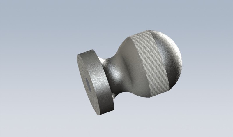

En cuanto pueda subiré una imagen.

Hola, os paso la imagen del moleteado aplicado a la superficie.
