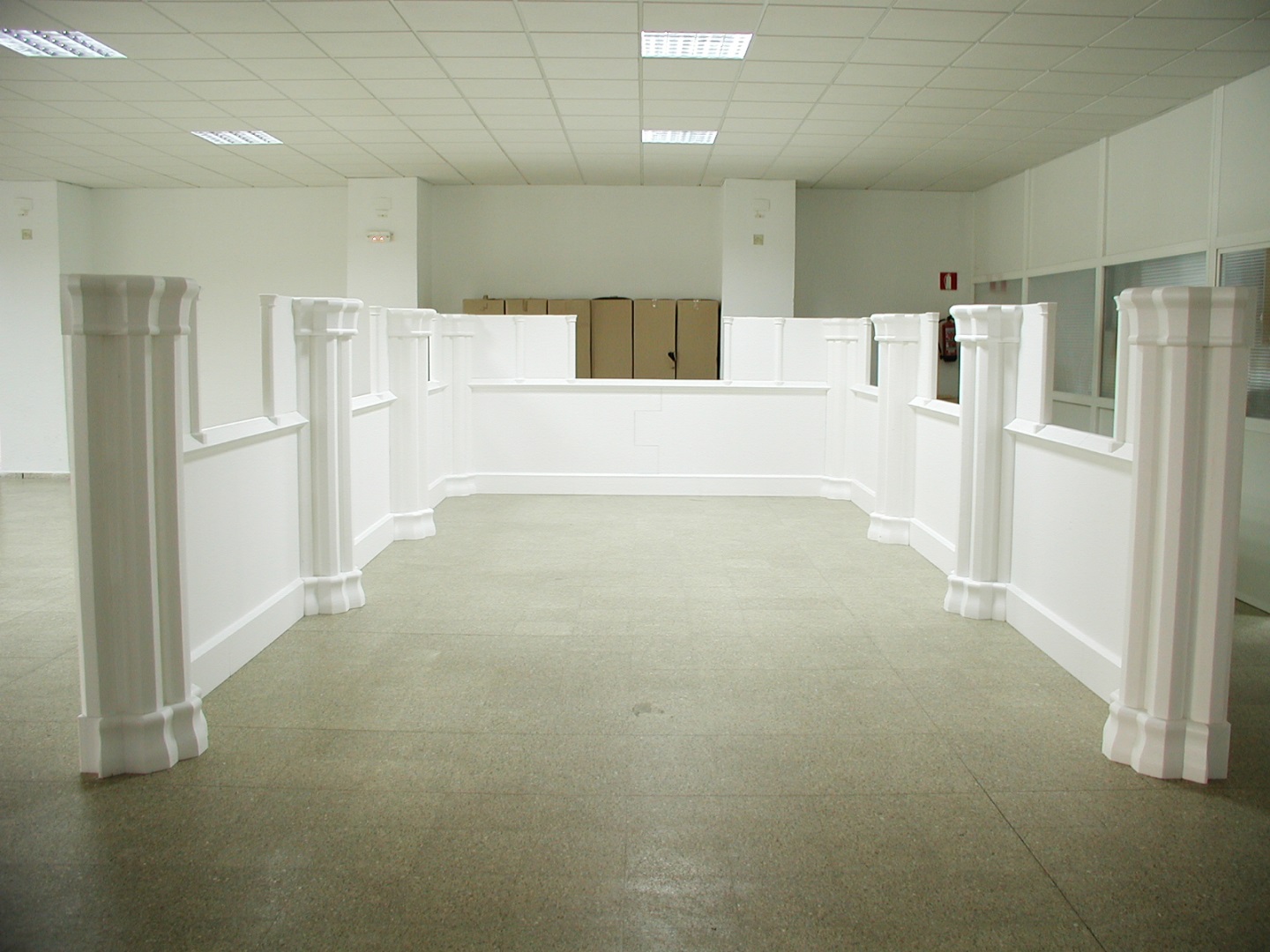

Ya está, he vuelto.
En las cuatro primeras fotos se ven distintas fases de la construcción, así­ como algún detalle como un pilar y la tracerí­a de uno de los laterales.
La construcción me tocó hacerla en 2 partes, dado que la altura del local en donde la estaba construyendo era de sólo 3'20 m. y no cabí­a completo. Además lo tení­a que tener en cuenta las medidas de las puertas por donde debí­an pasar los módulos de la bóvedas.
Todo el corte, encolado y armado fue obra mí­a. Para el acabado aplicamos pintura con arena de sí­lice, texturizamos para conseguir la apariencia de abujardado y matizamos para diferenciar los distintos sillares. En el acabado de pintura me ayudaron obviamente, habí­a un montón de m2 para pintar y decorar. Las vidrieras las pintó una colaboradora y quedaron muy bien. Las iluminamos por detrás y de esta forma conseguimos un ambiente muy sugerente y agradable.
En las tres últimas fotos se ve como quedó la cueva esta. Lástima que no transmitan el ambiente y serenidad que se respiraba allí­.
Bueno, a ver que os parece este sueño plasmado con SE.
ImagenImagenImagenImagenImagenImagenImagen
