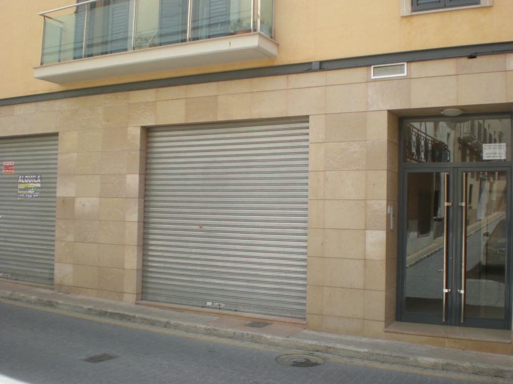

En primer lugar habí­a que saber de qué espacio disponí­a, ya que tanto el hueco de la puerta, como la anchura y la altura de la fachada iban a determinar las proporciones del decorado. Una vez con esa información habí­a que ver que formas geométricas definitorias de un estilo arquitectónico determinado se adaptaban mejor. Finalmente opté por un diseño inspirado en el estilo Safávida, propio de la arquitectura Islámica del Cercano Oriente (irán, Irák, Paquistán, etc), que aparte de no estár muy visto por aquí­, creo que es muy bonito y elegante.
A partir del boceto en 2D pasé al 3D, obviamente con SE. En este caso no se trataba de algo muy complejo tridimensionalmente, si acaso el abocinado del arco principal el cual posee 2 radios distintos y debía pasarlo de una forma pseudo-cónica a su desarrollo en plano bidimensional. En este caso la precisión no era muy importante dado que los fallos de ajuste quedarí­an ocultos por la decoración posterior. El material usado serí­a el poliestireno expandido de densidad IV para el tallado, unos listones de madera para el armazón y pintura y papel impreso para la decoración.
A continuación adjunto foto de la fachada del local, imagen del decorado y uno de los planos para corte y despiece sobre planchas de poliestireno expandido de 2.000 x 1.200 x 30 mm. (recuadros azules).

Joder que pasada coincido con Mondi, si no parece ni el mismo sitio, cuando vi la imagen tube que subir hacia arriba para ver la fachado original,
