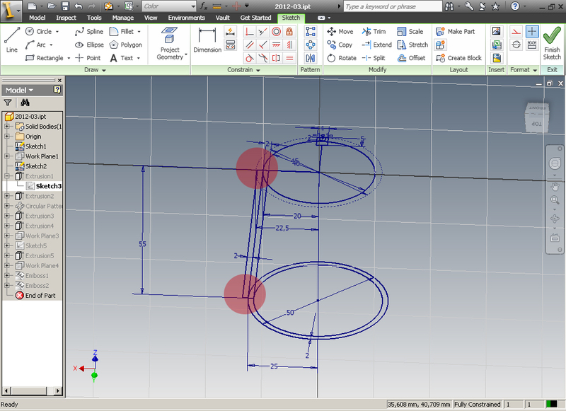

Buenas Tardes, tengo una duda con inventor, ¿hay manera de poner relaciones de posición entre croquis de distintos planos? es decir, una linea recta en alzado hacerla coincidente con una circunferencia en planta.

Depende de como hayas construido tus bocetos. Me explico, si tu haces tu boceto de planta, luego haces un boceto de alzado y proyectas algún punto o entidad del primer boceto para construir tu geometría del boceto de alzado. Después te creas un plano de trabajo que pase por algún punto de la geometría del boceto de alzado y ahora haces un boceto con otra geometría. Si modificas la geometría del boceto de alzado, al actualizar todo, el plano de trabajo que depende del boceto de alzado, se moverá a donde la geometría nueva le mande. No necesitas ninguna relación, el propio programa es capaz de calcular lo que tu quieres.
Espero y deseo me hayas entendido, en caso contrario, aquí estaré para ayudarte en lo que mis conocimientos me lo permitan :53

A ver si entendí, lo que tengo que hacer es proyectar una entidad del primer croquis para poder tomarlo como referencia para el plano alzado, ahora, ¿cual es el comando para proyectar ese croquis?

Has entendido perfectamente y el comando es el que esta en las operaciones de los bocetos: Proyectar geometría, que cuando lo ejecutas, te puede proyectar lo que tu selecciones o TODA la geometría. Evidentemente en una geometría que esta en un plano perpendicular a tu boceto, lo que verás, será alguna línea o algún punto.
