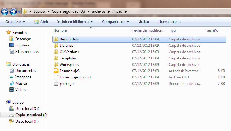

.... me vas a permitir que te diga que NO has seguido las instrucciones :44 :44 y por ello te ocupa tanto. Fíjate en el punto 5 de mi explicación:
Sab Jul 23, 2011 15:53 - Mondeo14 escribió:
  1. Configura esta zona tal y como te la expongo. La primera opción te clasifica todo en carpetas, la segunda te añade los ipts con referencias (componentes derivados, por ejemplo) y la tercera no te añade las plantillas y otras cosas que no son necesarias.
Si te fijas en tu imagen, te ha añadido la carpeta "Desing Data" y "Templates", que no te sirven para nada. La primera es la que mas te ocupa y es esa la que te sobra, puedes borrar las dos, la "Oldversions" y los tres ficheros últimos. Ahora verás como no te ocupa mas de lo necesario.
En la carpeta "Libraries", puede que no haya nada relevante, pero también puede que estén los engranajes.
Prueba a ver si ahora puedes subirlo comprimido.

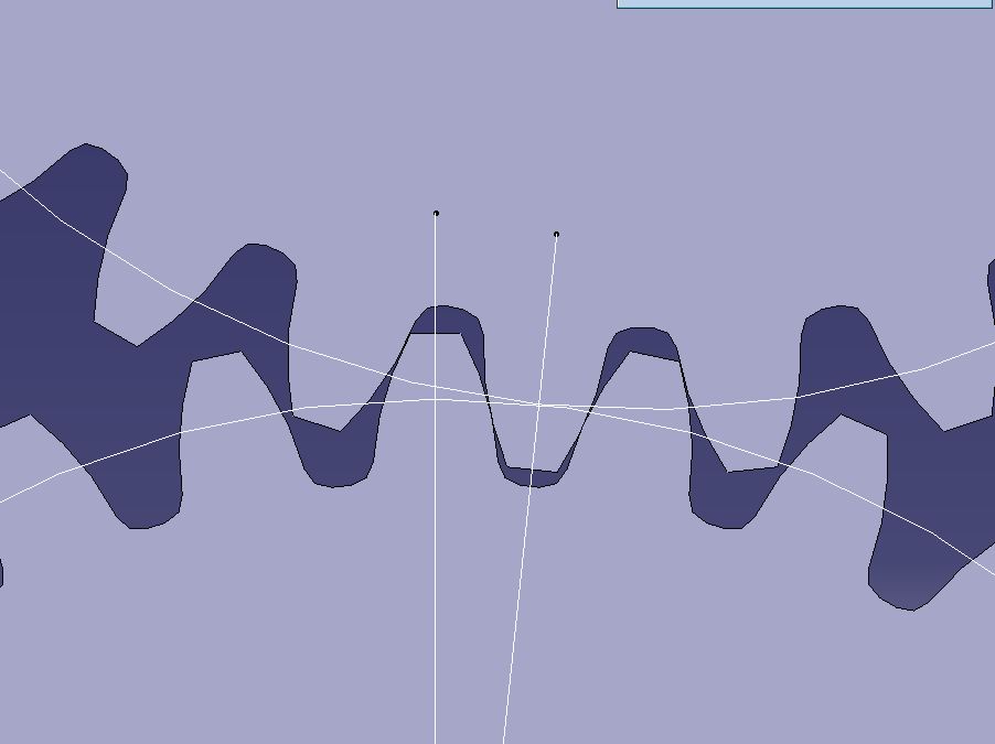

Vistos tus engranajes creo descifrar que se trata de unos engranajes de modulo 1'75 y 30 dientes, por lo que el diámetro primitivo será 52'5 mm y al ser los dos engranajes iguales la distancia entre centros seria 52'5.
Tu pides 52'25 lo cual quiere decir que quieres acercar los engranajes de su posición ideal y por lo tanto hay que corregir el perfil del diente para que no haya penetraciones, tema algo complejo para tratarlo aquí y ahora.
Por otro lado, creo que ya lo he dicho antes, los programas (Inventor, SolidWorks, Solid Edge) generan automáticamente engranajes pero dibujan el diente aproximadamente y por eso es posible que en el dibujo se vean penetraciones.
Como muestra te mando una imagen de como deberían ser los dientes si se dibujan empleando formulas para dibujar con exactitud el perfil evolvente del flanco del diente.
Está hecho con Catia y como puedes observar no están las penetraciones que te salen a ti con Inventor.
