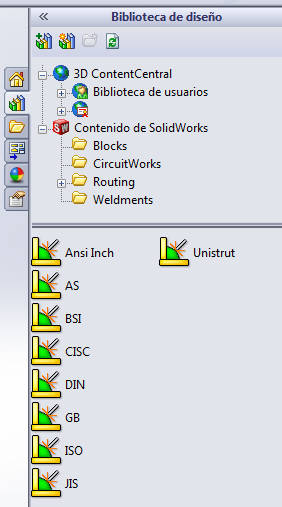

el otro dia dibujando tonterias me di cuenta de algo en solidworks que probablemente sea ignorancia mia. en el area de perfiles estructurales en comparacion con inventor, solidworks no tiene tantos perfiles como los q trae inventor, trae por decir lgunos tubo cuadrado, circular, rectangular y viga doble T y algun que otro de mas. digo con esos perfiles uno construye todo en teoria... pero porq salen nada mas pocas medidas basicas, que si en el mercado existen una variedad bastante grande de perfiles. hay que actualizar algo? o es que para trabajar con estructuras en soliworks por donde se mete uno? yo me meto por donde se trabaja con soldaduras. o existe algun plugin que instalarle? o algo por el estilo? me interesa saber esto pues le tenia bastante cariño al solidworks cuando comence a dibujar por mi cuenta, pero y quizas me equivoque, le he agarrado mas gusto al inventor por lo ordenado y completo q esta en sus librerias y bibliotecas.
Mensajes: 776
Re: Bloques, bibliotecas etc
Para bajar mas perfiles ve al panel "biblioteca de diseño" y en la carpeta "weldments" dentro de "contenido de solidworks" dale Ctrl+url a la norma que te quieras descargar.
Luego descomprimes el contenido de la carpeta en el siguiente directorio (o el correspondiente según tu configuración):
C:\Program Files\SolidWorks\lang\spanish\weldment profiles

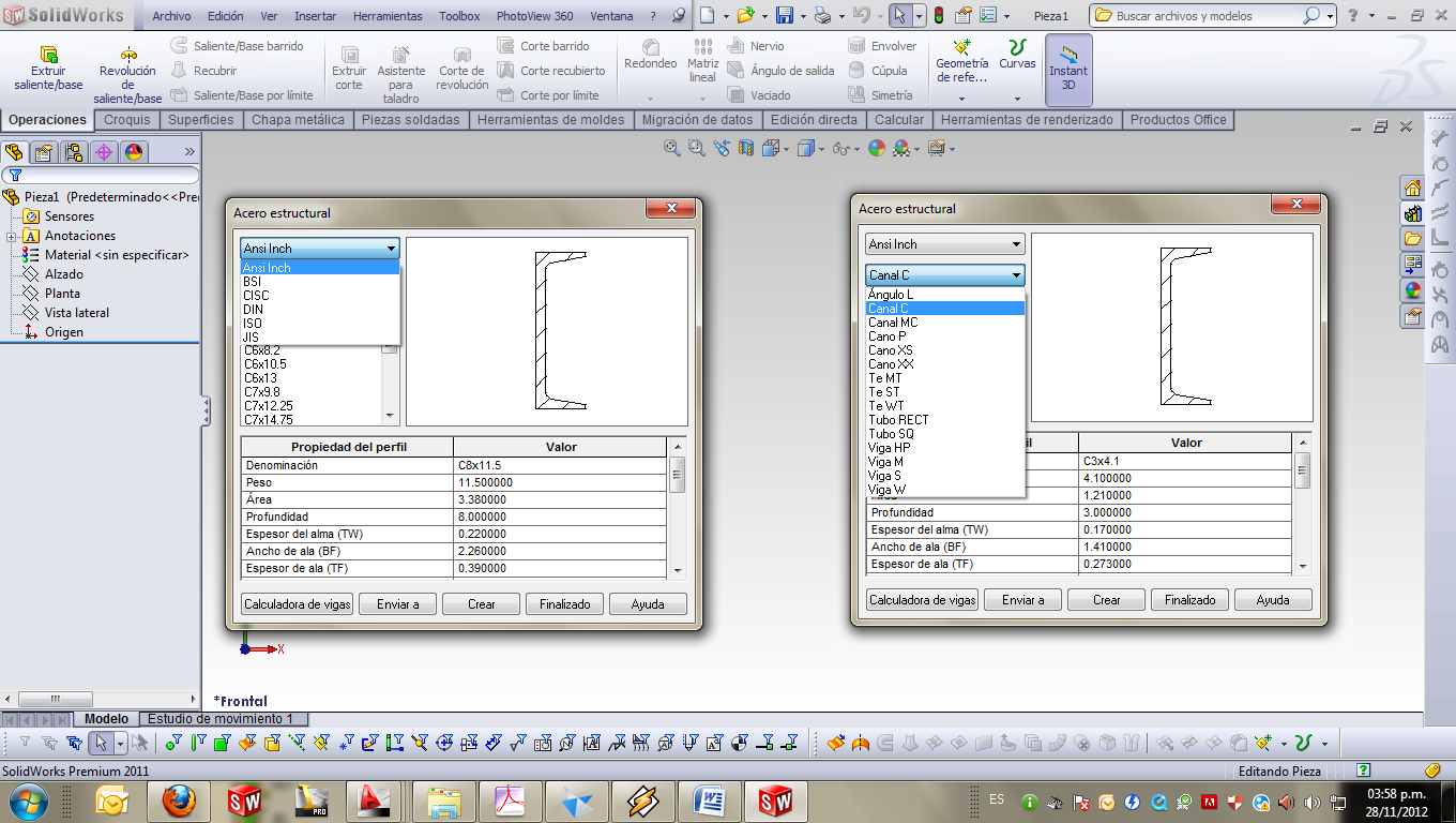

como que solidworks no tiene tantos perfiles como los que trae inventor? y estos que son? hay una buena variedad de secciones de perfiles...esta dentro de elementos estructurales

devalver ¿como sacas esas ventanas con las propiedades del perfil?

en acero estructural esta dentro de productos office amigo skratus

Skratus, es posible que al ir a "Productos Office" no veas eso de "Acero estructural", dale al icono de "SolidWorks Toolbox" y te aparecen más iconos entre ellos "Acero estructural" que te dice devalver3.
Mensajes: 776
Ya lo he encontrado.
Gracias chicos.

Saludos!
PD: De hecho ahora que lo releo skratus ya propuso esta solución en el segundo mensaje de este post.
