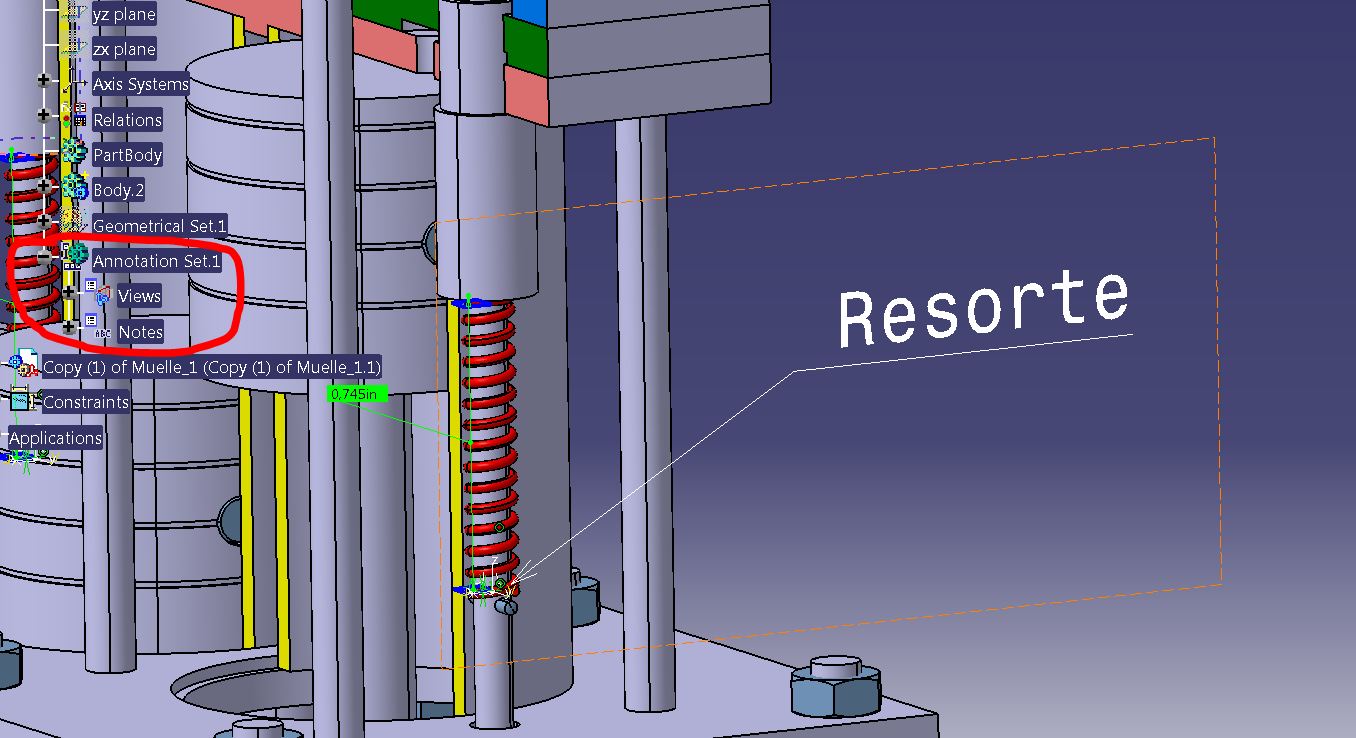

Mi caso el el siguiente, tengo varias piezas dibujas y quiero agregar su nombre con los comandos de anotaciones es decir con una flecha, pero cuando voy a dichos comandos e intento señalar una pieza me sale el símbolo de prohibido tendré algo mal en las Options de catia ?

Hola, yo siempre he podido y no recuerdo haber tocado nada, por otra parte te recuerdo que necesitas un plano en el que proyectar el texto.
Dejo captura.

Has dado en el clavo JAAM era solo lo del plan. GRACIAS
