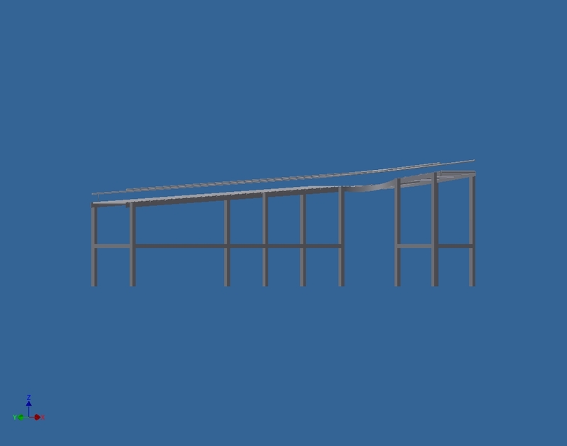

Tengo una barandilla de una cinta de rodillos de forma rectangular, 50mm de alto, 5 de ancho, y largo... bastante.. :62
En un determinado punto, esta barandilla gira 90º, pero pasa de estar a una altura de 600 a una altura de 800. Es decir, que la curva hace subida (o bajada según se mire).
Conseguí hacerlo, pero no queda bien. Y no te digo ya cuando quería restringir el conjunto en general. O quería añadir alguna pieza y restringirla con lo que me había salido... al final lo dejé como quedó y puse la imagen desde un ángulo que se viera bien y así se quedó...
Pero si encuentro la manera de hacerlo correctamente y que quede algo más o menos parecido a lo que queda montándolo seria genial! :21
Para que veáis lo que quiero decir, una de las vistas es esta:

Pasa que dibujo la trayectoria de la cinta en el plano horizontal y luego inclino el barrido que he dibujado. Pero se trata de un pasamano de unos 50mm de alto, con lo que al inclinarlo de un lado, la dirección que es perpendicular y a medida que avanza la curva (tengamos en cuenta que era un tramo recto, una curva a 90º y otro tramo recto) me queda el pasamano inclinado en un plano vertical que no es perpendicular al horizontal.
Así que, al agujerear el pasamano para introducir en los agujeros los rodillos de la cinta, éstos quedan con inclinación cuando deberian ser paralelos al suelo.
No sé si me habré explicado, pero es que de ahí es de dónde me salian todos los problemas...
Bueno, sin quebraderos de cabeza, el dibujo ya lo terminé con una chapuza y no quedó muy mal, pero queria saber hacerlo bien para no darme siempre con el mismo problema...

:24 :24 Ahora que lo pienso, lo que te dije que hicieses no es válido, por la sencilla razón (y viendo tu imagen inicial), un tramo de la cinta estaría inclinado a lo largo y el otro con dos inclinaciones.
No se como lo habrás hecho para el vídeo, pero desde luego mi respuesta no es la mas correcta :45 :45
Yo particularmente, cuando tengo que diseñara algún mecanismo, pienso en su posibilidad de fabricación o de compra. En el caso de tu cinta, yo particularmente no lo haría así, porque que yo recuerde, he visto cintas de rodillos con curva, pero planas, no de bajada o subida. Y cintas de banda he visto los tramos curvos, a los que añades los tramos horizontales, pero siempre planos.
¿Que tenías que hacer un trabajo?, pues vale, pero eso no lo veo yo fabricable ni útil.
¿Que tienes que bajar una pieza de una altura a otra, con poco espacio y encima la has de sacar a un lado de donde sale?, pues te aseguro que lo primer que se me hubiese ocurrido es hacer los dos tramos inclinados sin curva. De un tramo lo dejo caer en el otro que esta a 90º del primero.
¿Que no, que ha de bajar dando una curva?, pues no hagas una cinta, haz una rampa en tobogán, por gravedad la pieza caerá sola, siempre y cuando tenga algo de peso.
Ahora que lo vuelvo a pensar, no puedes hacer una cinta de rodillos (que no es una cinta, si no un camino de rodillos) como la que tu quieres, porque los rodillos deberían de describir una espiral, un cuarto de espiral si gira 90º.
No lo veo :41

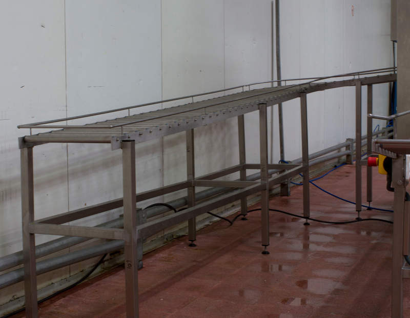

Podias echarle una foto al detallle de la cinta que ya esta fabricada para ver como es, claro siempre que puedas.
satagor
Mensajes: 7
Registrado: Lun Ago 20, 2012 10:21 am
Re: Problema con trayectoria curva inclinada
Mensaje por satagor »
Ésta es la foto, no se ve muy bien, pero no puedo conseguir ninguna más...
Última edición por Mondeo14 el Mar Dic 13, 2016 11:51 pm, editado 1 vez en total.
Lo único que hice fue lo que sabía que mañana habría deseado que hubiera hecho hoy.

O yo veo mal o eso no es una cinta, son rodillos.
Ahí le has dao Ricardo yo también veo una serie de rodillos collados en una plancha con agujeros seguramente hechos con láser.

Hombre, yo creo que satagor, en la explicacion que da y la imagen que pone en el principio del post deja claro lo que es, que se parece bastante a lo que nos enseña en la foto.
Me parece a mi.
Creo que eso se puede hacer en Inventor.
Hombre, al principio ya lo comentó, se explico mal el muchacho, pero creo que no tenemos que crucificarle por ello :44 :44
A ver, quería pensar un poco mas el tema, pero antes de que se me olvide, lo comento. Hacerse se puede hacer todo, el problema viene a que lo que tu muestras, esta hecho artesanalmente, es decir, han hecho la chapa con los agujeros para los rodillos y luego la han curvado u obligado hacia arriba. No aprecio muy bien la curva, pero me da que los rodillos en esa zona deben de estar cada uno por un lado, porque alinearlos supone un triunfo.
Ya pensare como se puede hacer y si se me ocurre algo, ya te lo comentare.
