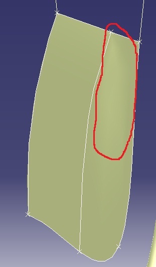

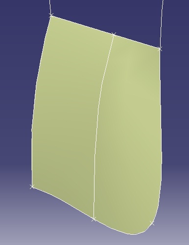

Buenas gente, estoy intentando hacer una especie de respaldo de un sillón para practicar con superficies y me he encontrado con este problema a la hora de intentar hacer un Multi-section surface:
El caso es que tanto intentando hacerlo con esos perfiles y guías, o intercambiándolos, sale ese error típico de "impossible.... leads to a cusp..." Ya he visto otras veces que Catia encuentra problemas para desarrollar una superficie o hacer un Split o un Trim cuando hay tangencias o algo parecido. Así que creo que tal vez el problema esté en que la Section 2 y la Guide 2 parece que se unen siguiendo una continuidad y una tangencia...

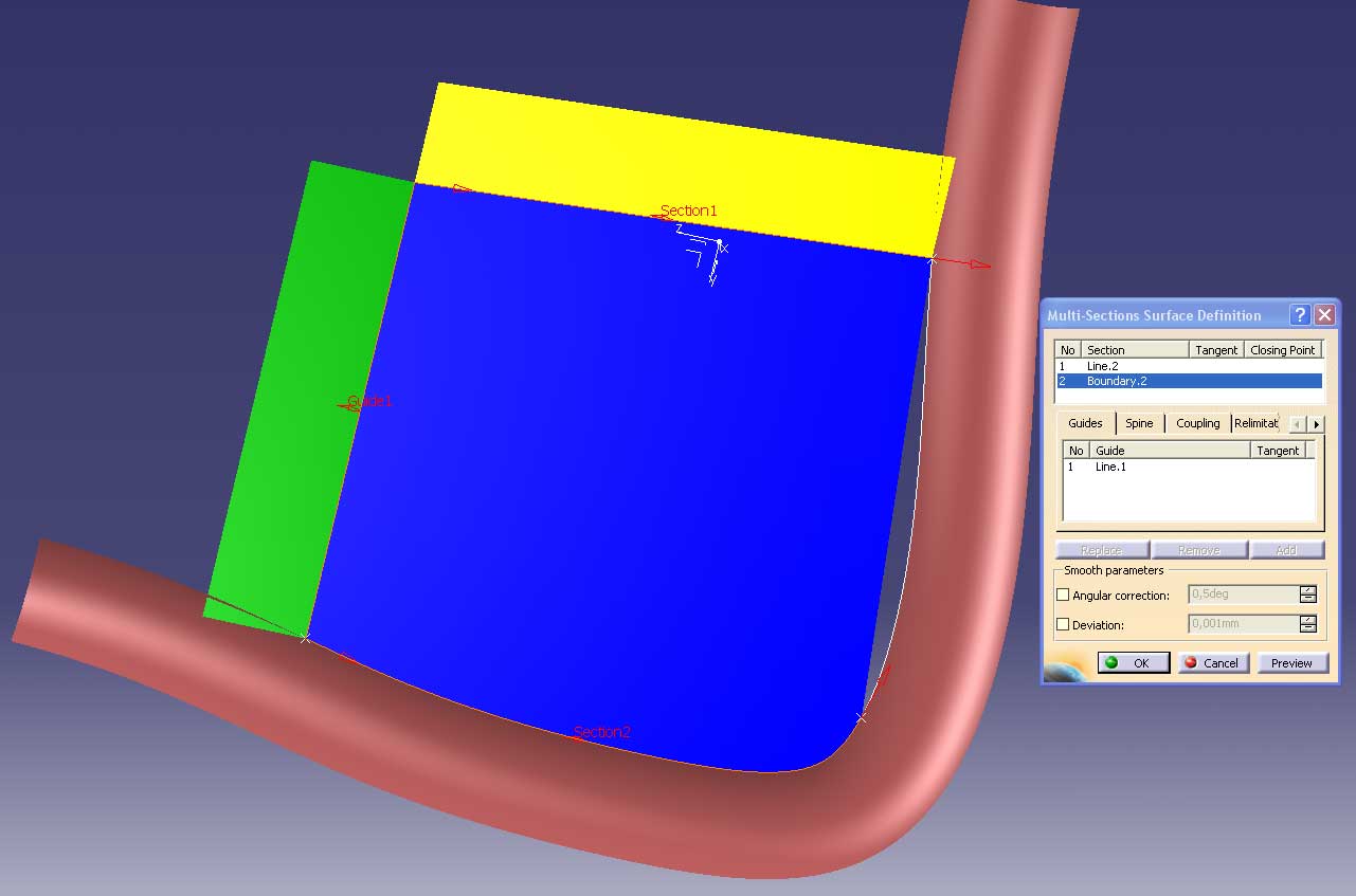

No sé por dónde empezar. Si hubieras coloreado el sketch 11 podríamos juzgar con más base. Podría ser que intentes utilizar sólo una parte de dicho sketch cuando el programa lo usa entero.
Para rellenar la superficie roja no usaría un multisurface. Ocultaría el sketch 11, crearía boundaris ó extracciones de los bordes. y en la section 1 trazaría una línea de punto a punto y seguidamentge lo cerraría con un Blend o con un Fill dando las tangencias que se necesitaran.
El problema de la imagen es que no puedo distinguir las secciones , las guias y los puntos de unión entre ellos para juzgar con más propiedad. Un saludo.

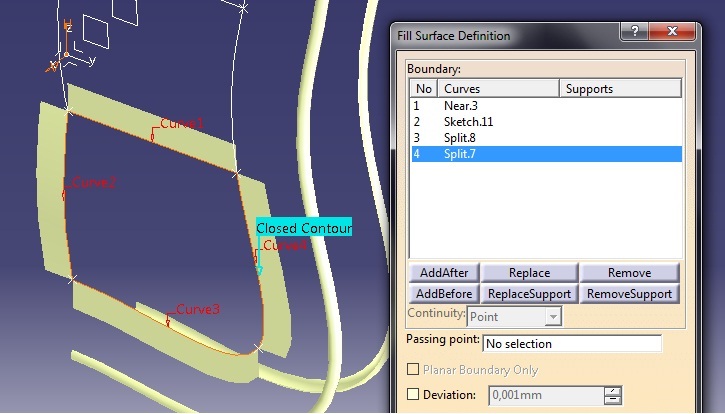

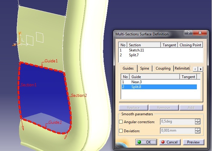

A ver, aclaro los cuatro perfiles involucrados:
  • Sketch 11 = Section 1
  • Split 7 = Section 2
  • Near 3 = Guide 1
  • Split 8 = Guide 2
No sé si te he entendido bien, pero no quiero hacer un Fill porque lo que intento es que quede esa forma "almohadillada". Los Splits vienen de un "boundary" completo que bordea ese extremo donde pretendo que acabe el multisurface. Y los puntos de separación son sencillamente intersecciones en el plano.

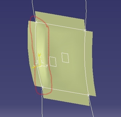

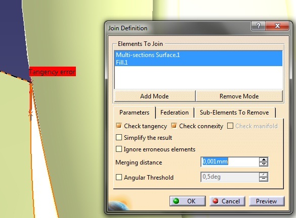

Buenas Luna, he probado a hacer lo que decías, incluso haciendo el Fill asegurando curvatura en dos superficies soportes (el multisurface por la izquierda, y un extrude a la derecha). Pero a la hora de hacer un Join del multisurface y del Fill, cuando le pido que chequee la tangencia entre ambas superficies, me da un error en una pequeña porción de la intersección entre ambas:
Eso es lo que trato de evitar al querer hacer un multisurface completo. De todas formas, he aprendido a meter Supports al hacer el Fill y he probado a hacer un Fill completo, asegurando tangencias o curvaturas en los Extrude de soporte:
Y al final queda algo como esto, que se ve más claro en la parte central, pero en la de arriba y en la de abajo también ocurre, aunque en menor medida:
Queda mucho mejor cuando se hace el Multisurface completo porque no hace esas "ondulaciones" o "hundimientos", pero no encuentro la forma se salvar el problema ese de que un perfil y una guía tengan continuidad y tangencia. Estoy seguro de que el problema está ahí, pero no sé como hacer que no afecte...

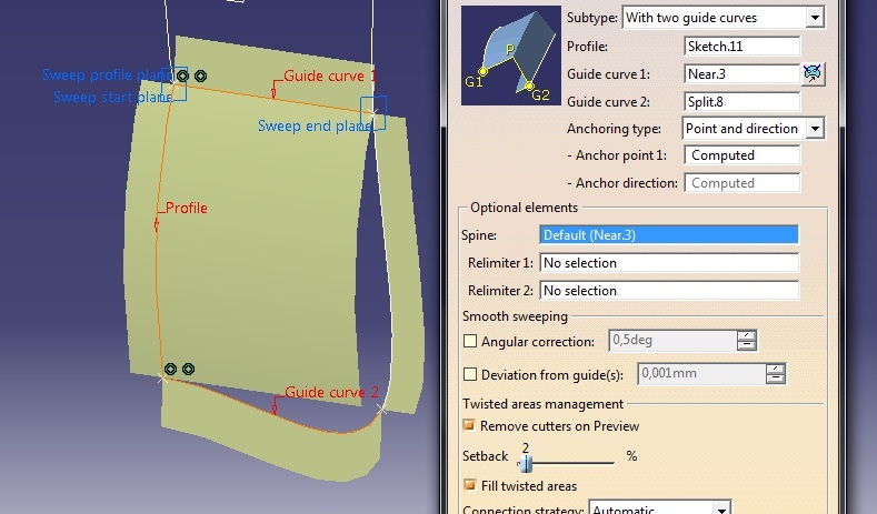

Buenas Jaam, he probado con muchos tipos de Barridos, pero sólo he conseguido cosas parecidas a esta:

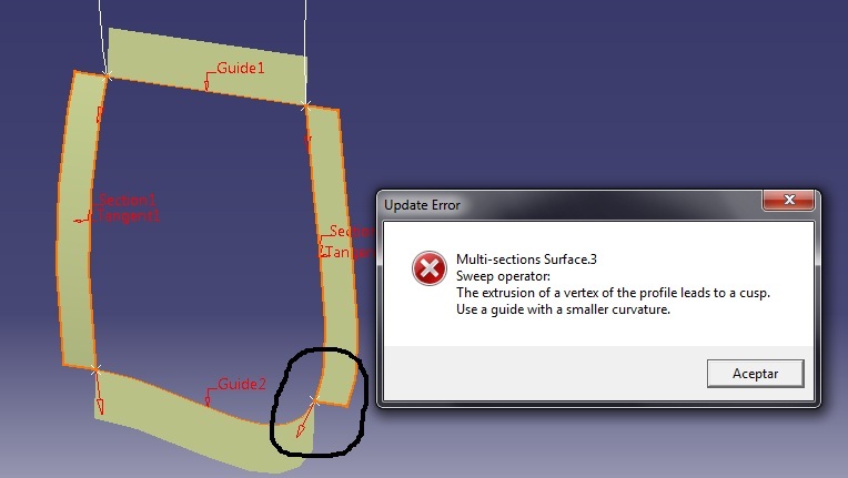

O yo no acierto con uno que haga bien lo que estoy intentando. Sigo creyendo que la herramienta que mejor conseguiría el diseño es la de Multisurface, pero me da ese error que no sé si es cosa de entendimiento del propio Catia o qué... Dice:
El problema está en la zona marcada en negro. He probado también a cambiar perfiles por guías pero siempre da el mismo error, y ya he comprobado que es en ese punto...

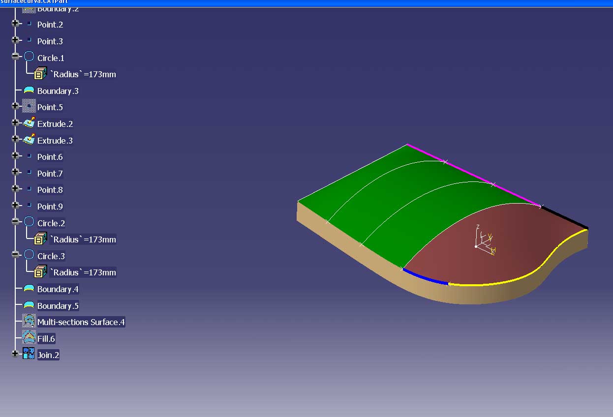

Continuamos a la carga. El borde superior lo hice un boundary, coloqué los puntos dentro del mismo. De punto a punto un arco de radio 173 como muestra el árbol de operaciones.
Procedemos con la multisection de color verde y rematamos con un fill marron. Para rematar éste último me he tenido que fabricar otros boundarys (los de color negro y azul) para que no excedan de la superficie que deseo cerrar y de esa manera me da sin fallo en tangencia. Un saludo.

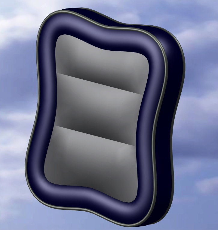

Al final... lo que venía siendo un respaldo de algún tipo de sofá se ha quedado en una colchoneta de playa, pero bueno, ha servido a su propósito y me ha enseñado un par de lecciones
Así que aquí dejo el resultado:
No va a pasar a la historia pero espero que os guste
