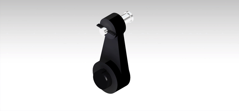

Hola, he hecho esta manivela del cuaderno 1 de ejercicios y tengo un problema a la hora de aplicar materiales y demás:
El problema está en que cuando accedo a "propiedades" de cada cuerpo con el botón derecho del ratón, puedo cambiar el color, la transparencia y todo eso, pero yo lo que quiero es aplicar diferentes materiales para ver los cuerpos con diferentes brillos o texturas.
Sé que lo he hecho en el pasado, creo que con el botón de "Apply material", pero el problema está en que ahora, con este ejercicio, al aplicar diferentes materiales y texturas, lo único que veo es el color que tienen aplicado, las texturas, brillos y demás no cambian.
Qué estoy haciendo mal?

Te contesto porque "pasaba" por aquí, no porque sepa la solución.
Para ver los resultados, has de RENDERIZAR la escena, es decir, darle a la cámara que hay abajo (si mal no recuerdo) y ajustar los parámetros que te solicita o te deja manejar. Te lo comento porque algo parecido le pasaba a Inma y Ricardo le explico como se hacían los renders en Catia.
Por mucho material que cambies, en la ventana de trabajo no lo verás, Catia no lo utiliza para trabajar, ¿por que crees que puede mover grandes conjuntos de piezas?. Porque ahorra en gráficos :44 :44

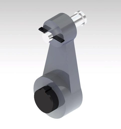

Gracias Mondeo, lo que preguntaba era cómo se podía ver esos cambios en la ventana de trabajo, pero me has enseñado a hacer "renders", cosa que me ha venido muy bien :28
Al final, he descubierto un poco de casualidad, que sí que se pueden ver los cambios de material en la ventana de trabajo, yendo a los menús del programa: View/Render Style/Customize view. Ahí, en Mesh/Shading puedes clicar en Material, y así ves los cambios que se dan en los materiales.
Ya de paso he estado probando con los renders (botón de cámara de fotos) y me ha quedado la pieza más o menos como la quería poner:
Lo que no he conseguido cambiar es la iluminación en esto del render. Tampoco consigo los contrastes y colores de los materiales que salen en la zona de trabajo. Se hace difícil encontrar un render que te guste si la foto que saca es diferente de lo que veo en la zona de trabajo.
Agradecería cualquier sugerencia

Hola Cayo, no es exactamente eso, a ver si me explico..
De primeras quería ver los cambios en texturas, brillos y demás al cambiar de material. Podía ver los cambios al cambiar el color de las diferentes partes de un conjunto, desde Propiedades con el botón derecho del ratón. Pero al aplicar material no veía los cambios.
Al final conseguí ver estos cambios desde View/Render Style/Customize view, y ahí dentro en Mesh/Shading/Material. Al cambiar eso, puedes ver las diferentes texturas, colores y propiedades de cada material que apliques. Tal vez sea en baja calidad como comentas, eso no lo sé porque realmente acabo de empezar en este mundo y no conozco los programas con esa profundidad.
Lo que me comentó Mondeo es la forma de renderizar propiamente dicha, con el botón de la cámara de fotos. Eso sí que tarda algunos segundos en sacar la "foto" y comprendo lo que comentas sobre el volumen da datos que tiene que manejar el ordenador.
Pero aún así, lo que ya estoy preguntando realmente, es que no soy capaz de cambiar iluminaciones, brillos y cosas como estas una vez dentro de la ventana de trabajo del render (el botón de la cámara). Además, he comprobado que da lo mismo si cambio la iluminación en la ventana de trabajo, una vez que me meto en la del render hace la misma "foto". En principio, dentro de la ventana del render solo puedo cambiar un par de cosas (salen como cuatro botones), pero no puedo modificar nada más. Es más, tal y como veo la imagen con los materiales aplicados en la ventana de trabajo, no es lo que luego se ve una vez que se hace la "foto" en la ventana del render, por lo que se me hace muy difícil acertar con la foto que realmente quiero hacer.
