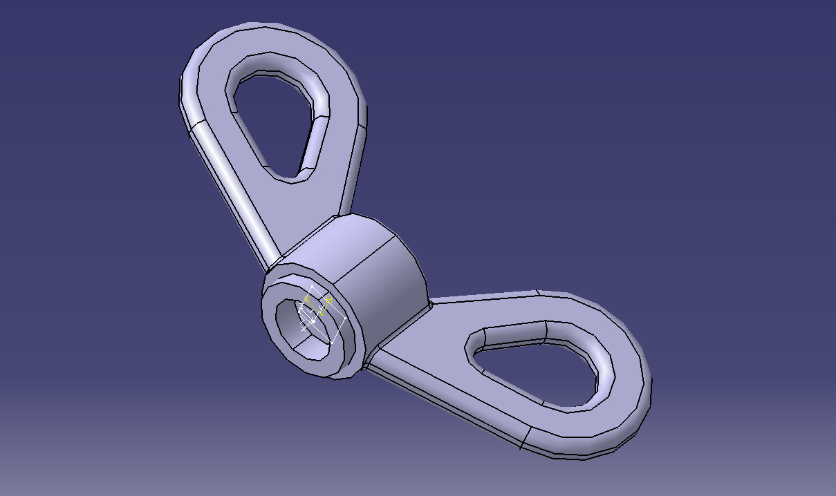

Veréis, estoy haciendo el ejercicio de Junio de 2010 de IVNGWC. Ya lo había hecho con Inventor pero quiero hacerlo con Catia para ir haciéndome con el programa. El caso es que tengo un problema para hacer el hueco cuadrado con inclinación a 3 grados. En Inventor solo hay que hacer una extrusión con corte y darle la inclinación correspondiente, pero en Catia no doy con esta función (si es que la tiene). ¿Qué me podéis decir?
Os dejo el ejercicio el <<ENLACE>>
En cuanto a lo de la calidad de las piezas, me refiero a que me salen muy "apoligonadas", sin curvas. ¿Se puede mejorar?
Una muestra:
Por si sirve de algo tengo la R20.
Gracias y un saludo.

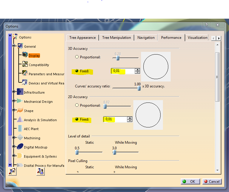

En cuanto a la calidad, creo que en las tool options se puede cambiar eso, en la pestaña general-display-performance creo que es, pero no me hagas mucho caso ya que no suelo tocar eso, supongo que alguno de los expertos en Catia del foro contestará a eso mejor que yo. Salu2s
Re: Agujeros con inclinación y mejorar la calidad de las pie
Hola euclides, Memicouso esta en lo cierto yo te dejo una captura de como lo tengo y no tengo ese problema.

Pues problemas resueltos. Muchas gracias a los dos.
Así da gusto. :44
