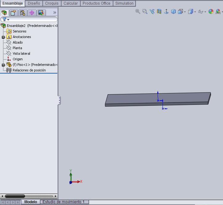

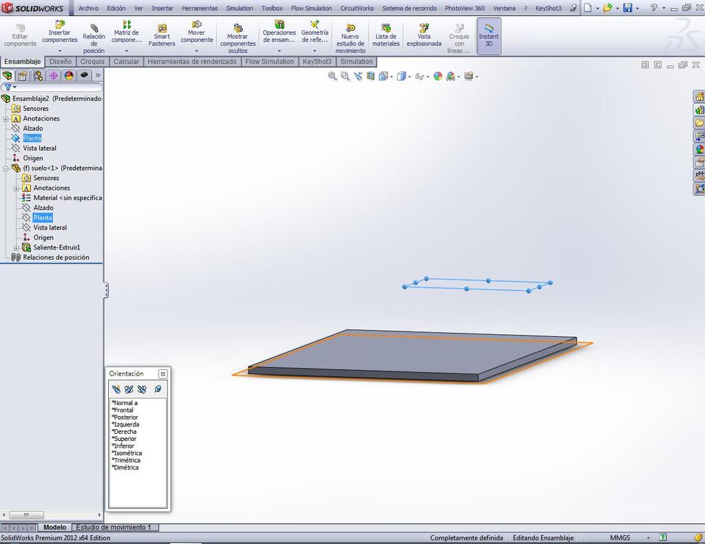

Bueno ya que veo que me va pasando varias veces..no me queda mas remedio que preguntaros...
Creo una pieza, por ejemplo una lamina para simular un suelo, el primer croquis lo creo a partir del plano planta, y hago operación extrusión.
Cuando voy al modo ensamblaje, me doy cuenta que al insertar la pieza no me la deja ni el punto de origen del ensamblaje coincidente con el punto de origen de la pieza, lo mismo en el plano planta.
ahora bien .. es esto normal o es que hay algo que debo configurar para que me deje las relaciones correctas ??
Os dejo una imagen que vale mas que mil palabras.
El plano de planta azul es el del ensamblaje y el naranja el de la pieza. como se aprecia no coinciden en altura.

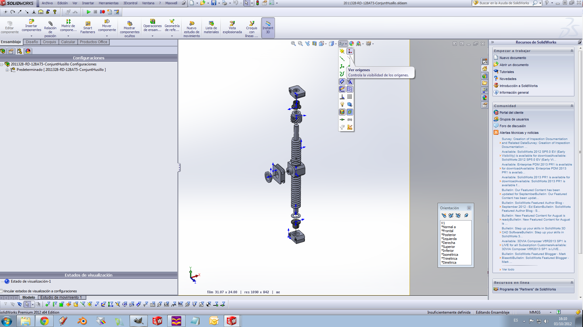

En la parte superior del espacio de dibujo, donde están las gafas despliegas el menú y el primer icono de la derecha es el de ver los orígenes.

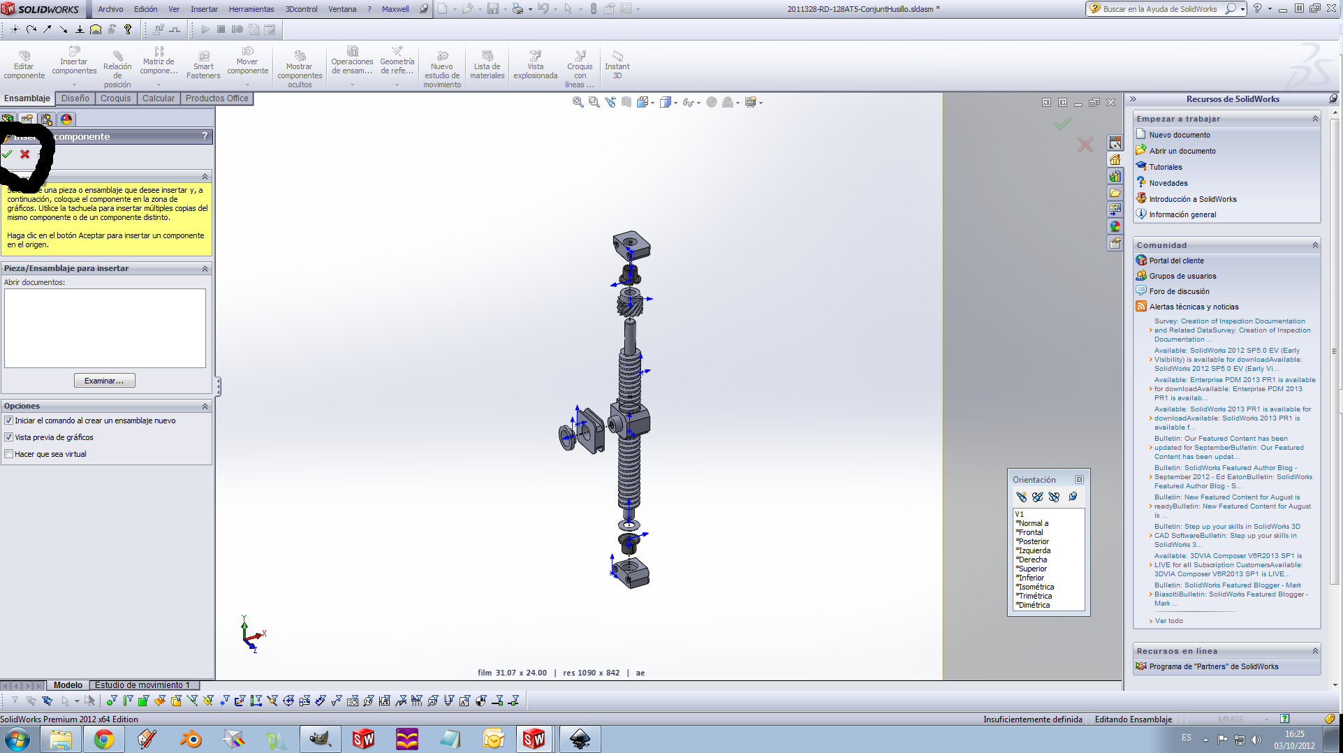

puedes poner una captura donde se ve la palomita...
faluchdeviaro
Mensajes: 68
Re: Relacion posicion ensamble
Mensaje por faluchdeviaro »
Aquí lo tienes.
Última edición por Ricardo el Dom Nov 20, 2016 12:33 am, editado 3 veces en total.
Mensajes: 580
Temas: 77
Agradecido : 5 veces
Edad: 40
gracias..pero me referia donde esta esa palomita del cual la mayoria esta habalando.... que hasta desing tec dijo "dandole url en la palomita " soluciono su pregunta..
faluchdeviaro
Mensajes: 68
Es la que está marcada en el circulo negro.
Mensajes: 580
Temas: 77
Edad: 40
aaaaaaaaaaaaaaaaaaaaaa a eso le llamaban palomita... . la verdad no se que similitud tenga a una paloma es mas no le veo ni las alas ni los ojitos ...ajajjaja ,pero descuida ,para la proxima ya entendere cuando se refieran a la palomita... gracias... :51 :51 :51
