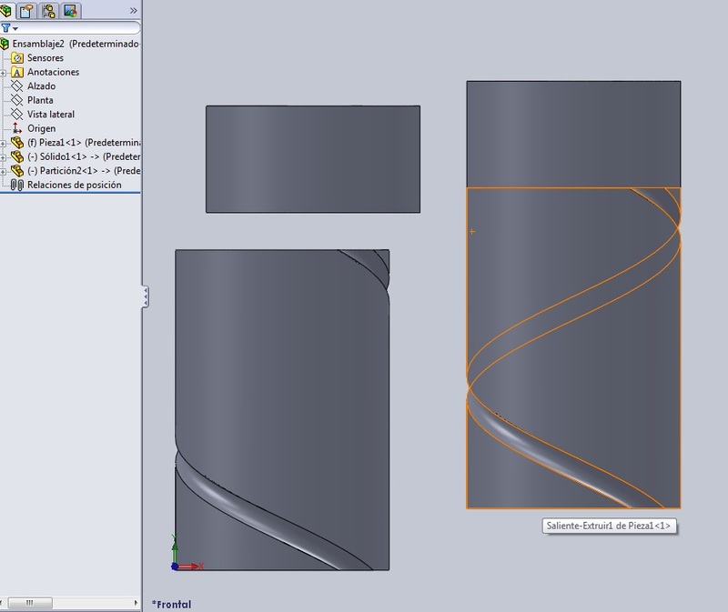

No me he visto en la necesidad de reaparecer un pedazo oculto estando en el modo ‘Pieza’, pero sí en el modo ‘Ensamblaje’ necesitarás cualquiera de las dos partes. Si quieres guardar las piezas independientes con otros nombres, vas a: Insertar – Operaciones – Guardar Sólidos, los renombras y los ubicas donde quieres.
Si aquí mismo abres un archivo de Ensamblaje (Ver Dib.4), te fijarás que en la barra de ‘Insertar componentes’ 1 te aparecen los tres sólidos como piezas independientes, listas para ensamblarlas con otras piezas.

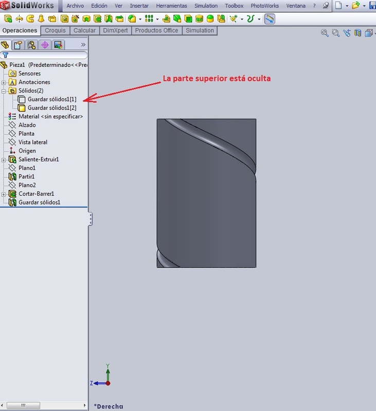

Mira, Jairo, luego que ocultes la parte que no vas a usar, puedes trabajar la otra como quieras.
Aquí te muestro cómo yo me deshice de la parte de arriba, y en la parte de abajo hice arbitrariamente un corte barrido con una circunferencia, sólo para ilustrártelo. Ver Dib.5.
Pero como en definitivas tú la parte de abajo la vas a usar en un ensamblaje, no te queda más remedio que nombrarlas como sólidos independientes empleando: Insertar – Operaciones – Guardar Sólidos.
En ese caso vas a ver cómo en el ensamblaje te aparecen todas las partes por separado, incluyendo la pieza 'Padre' y verás cómo la de abajo tiene su corte barrido, que le hice en el modo ‘Pieza’ y la de arriba pequeña no ha sido afectada.
Y, en último caso, puedes regresar, si quieres, al cilindro original suprimiendo la operación ‘Partir’, claro que si para ese momento ya has nombrado las piezas como sólidos independientes, ya tendrás que contar con ellas como piezas existentes.
