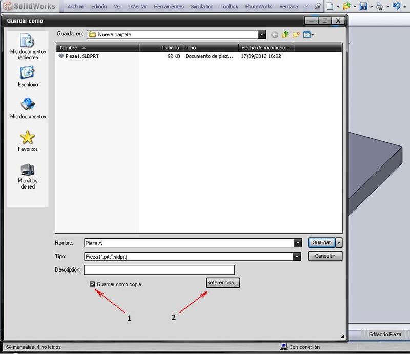

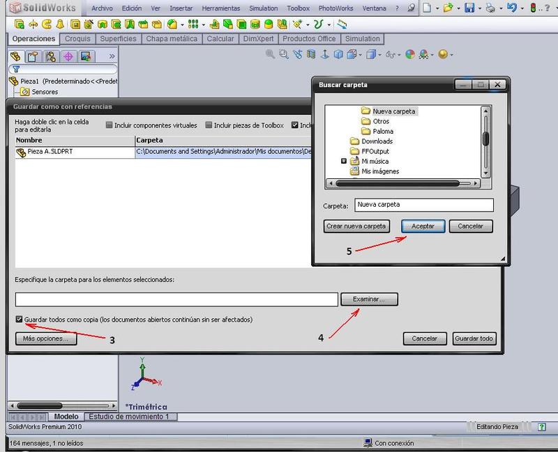

Pienso que el problema te pasa porque has creado un ensamblaje con nombre diferente y en una nueva carpeta, pero con las mismas piezas y con el mismo nombre que tienen, y el programa guarda las características de las piezas tal y como fueron originadas, independientemente de la carpeta donde se guarden. Pienso que es algo más o menos así: si alguien pregunta por herrero3D en tu casa, saldrás tú, y si alguien pregunta por herrero3D en tu oficina saldrás tú mismo también. Te propongo la siguiente opción:
Renombrar las piezas que originan el ensamblaje guardándolas como copia y un nombre diferente: Esto es, ‘Guardar como…’. Activas el check mark 1 que dice ‘Guardar como copia’; luego aprietas el botón 2 que dice ‘Referencias’ para ubicar las piezas en la nueva carpeta. Te saldrá un cuadro de diálogo que dice ‘Guardar con referencias’ y debajo otro check mark 3 que debes activar que dice: ‘Guardar todos como copia (los documentos abiertos continúan sin ser afectados)’. Luego de oprimir el botón 4 ‘Examinar’, te saldrá un cuadro de diálogo que dice ‘Buscar Carpeta’, le das la ubicación de tu carpeta y listo.
Puede que por esta misma vía puedas seguir llamándolas por el mismo nombre, sin tener que renombrarlas, pero honestamente yo mismo no lo he probado. Ojalá pruebes tú y logres lo que quieres. Espero te sirva la explicación. Un saludo para ti y todos los solidworkers.
