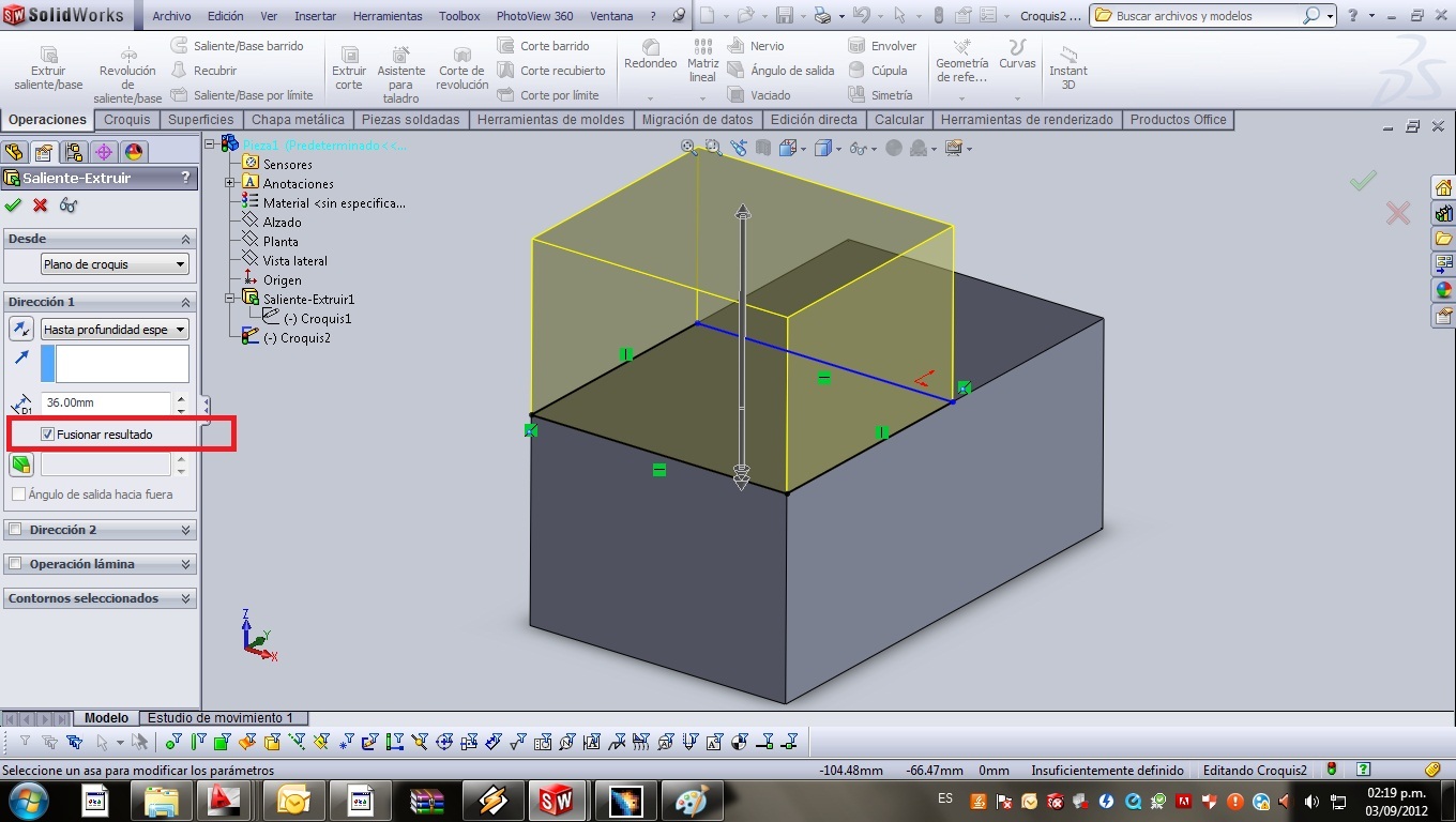

hola, se puede en catia extruir pero como solido a parte osea sin fusionarlo? así como en solidworks ,tiene una opción de fusionar sólidos.

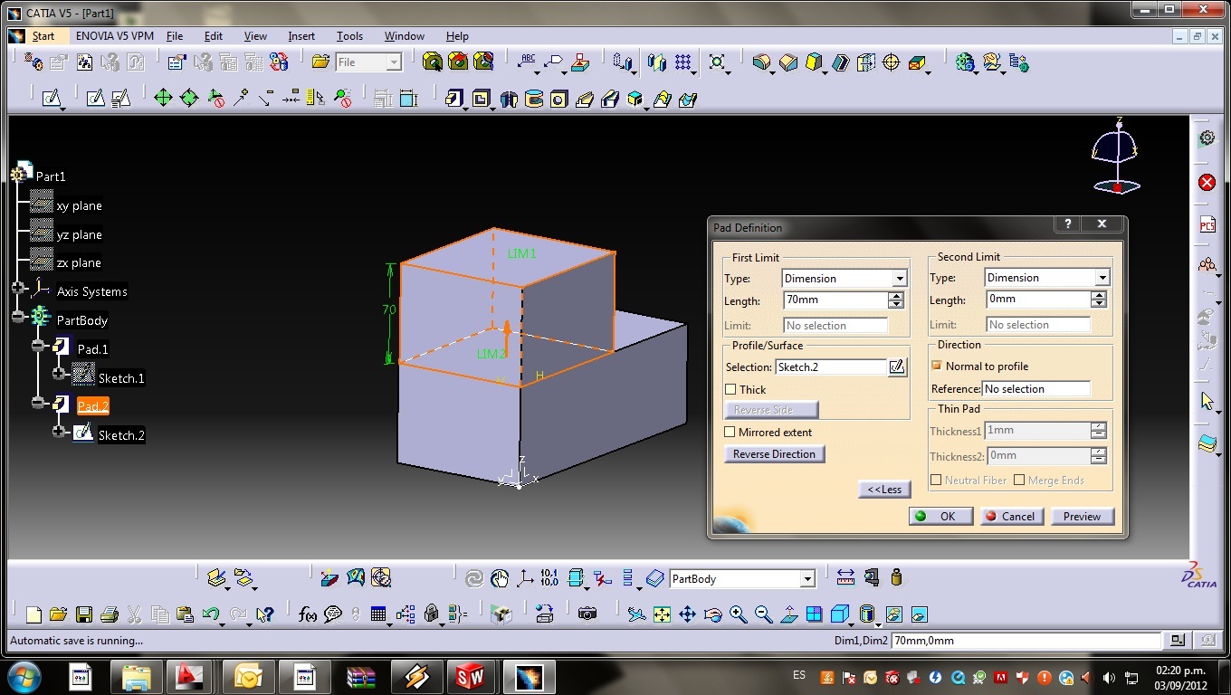

Hola devalver3, si estoy entendiendo tu pregunta, solo tienes que separar las operaciones en distintos Bodys y con ellos ya puedes hacer operaciones de sumar, restar,... cuerpos.

hola jann creo un croquis en una de las caras para extruirlo, pero no encuentro la opción de crear solido a parte, así como en SW

Creo que deberás de crear otro Body para realizar eso que quieres. :69
mira el siguiente vídeo.

eso lo suelo hacer para crearme un tocho concreto de un mecanizado.
tienes que hacerlo en distintos bodys como ya te han comentado.
