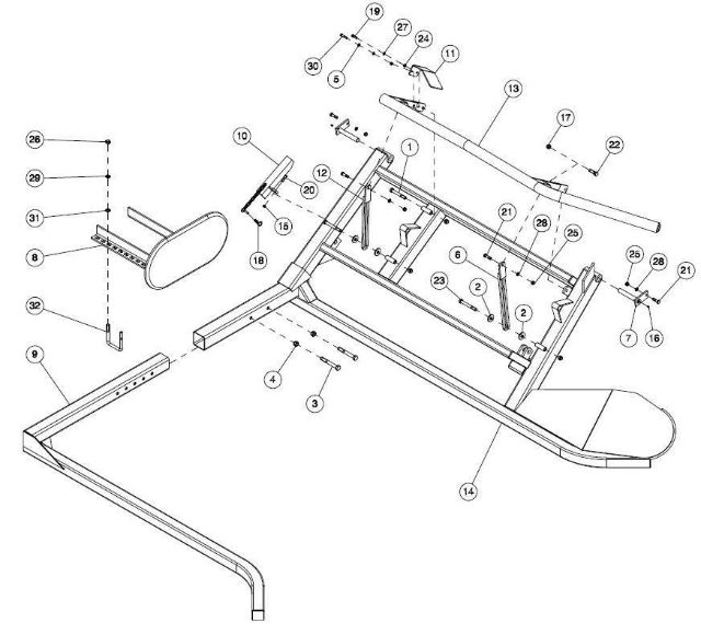

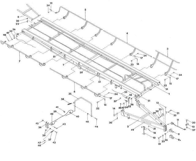

mi interés, aunque me quede grande según conocimientos, es diseñar algo similar a las figuras de abajo. Fundamentalmente tengo, hoy, 2 grandes interrogantes:
1.- que es lo mejor y mas practico, usar extrusiones, barrido quizás, desde centro de contenido ?
2.- Ignoro casi por completo las distintas normas din, ansi, iso etcs. y se me complica mucho cuando uso centro cont. pues no sé donde buscar.
Se agradecen ayudas y sugerencias
La máquina es un transportador de fardos redondos ( en España creo las llaman pacas; round bale en inglés ) con un chasis lateral ( ver figura ) con 2 bastidores paralelos que "engancha" el fardo y girando 90º aprox. ( desde nivel del suelo-horizontal ) carga el anterior sobre el chasis largo por donde se irá corriendo hacia atrás por un mecanismo de cadena transportadora.
gracias

Si hay ganas de aprender y voluntad para hacer algo, aunque no tengas los conocimientos, terminarás por conseguir tus objetivos. Yo te animo a que así lo hagas.
Por cierto, perdona que no te haya contestado antes, se me había pasado este tema.
A lo que vamos, lo que representas en esas imágenes es muy sencillo de hacer y como todo, tiene varias formas de hacerlo. La básica y mas lógica, son extrusiones, barridos y revoluciones. Ir creándote las distintas piezas y luego ir ensamblándolas. Casi es la que a mi mas me gusta, porque pienso que tengo mas flexibilidad a la hora de modificar algo. Además, para gente con poca experiencia, no esta de mas el utilizar esta metodología, así se toma práctica con el programa.
Pero bueno, hay una herramienta que mejora este tipo de trabajo y esta se llama "Generador de estructuras". Al principio es algo complejo de utilizarlo, pero con un poco de práctica, se acaba haciendo de todo. Este sistema consiste en hacer una estructura de caminos o alambres, por la que luego vas a ir generando perfiles comerciales del Centro de Contenido. Además, cambiando la longitud de uno de esos "caminos", se cambia el diseño y cambiando el perfil, también. A mi personalmente no me hace mucha ilusión trabajar con el, mas que nada porque no lo controlo y "creo" que hace lo que le da la gana o puede que yo no lo haga bien.
Yo par empezar lo haría con extrusiones y barridos, o empezaría tomando los perfiles del Centro de contenido, que indicándole el tipo y la longitud, te lo genera para luego utilizarlo en un conjunto.
¿Que norma aplicar?, yo desde luego en España dibujo con la norma DIN o ISO, mas que nada porque los elementos comerciales y los materiales que pueda localizar con plazos cortos, son de estas Normas. Tu tendrás que trabajar con lo que habitualmente sea mas fácil de conseguir en tu país, mas que nada porque en caso de fabricarse el "artilugio", sería mas barato. Pero bueno, a mi también me ha tocado trabajar con otras Normas, por exigencia del cliente preferentemente.
Vistas un poco mas detenidamente tus imágenes, creo que no utilizaría el generador de estructuras, lo haría tal y como has comentado inicialmente, con extrusiones y barridos.
Una pregunta, si quieres la contestas, no es nada mas que curiosidad: ¿tienes los planos de estos conjuntos?.

grcs. x tu resp., mondeo. No, no tengo los planos, sólo folletos pdf de manual y publicitarios. De a poco veré que puedo ir haciendo, las opciones son varias en cuanto a diseño de pequeñas partes y su armonización con el resto. No creo algún día lo haga dado que acá el Fe es caro y sería una inversión que hoy no la veo rentable. Pero posible algún día.

Bueno, ahora que parece que me he explicado un poco (tenía mis dudas), diseñalo como si lo fueses a fabricar. Vale, el material es muy caro, pero olvídate de ello, que no te condicione en estos momentos. Averigua por Internet que tipos de material se comercializan en tu país o zona, principalmente la norma que se utiliza y empieza por hacer unos bocetos a mano de cada pieza, o directamente sobre esos folletos, colocas unas medidas. Mas que nada es para que no se te desproporcione el diseño.
Empieza poco a poco, dibujas las piezas que tengas mas claras y las vas montando, luego las mas dudosas y en el momento que te atasques, pregunta en este Foro, te ayudaremos encantados.
No te pongas límites en tu imaginación, pero diseña piezas que se puedan fabricar (a pesar de que no lo vas ha hacer). Inténtalo.
