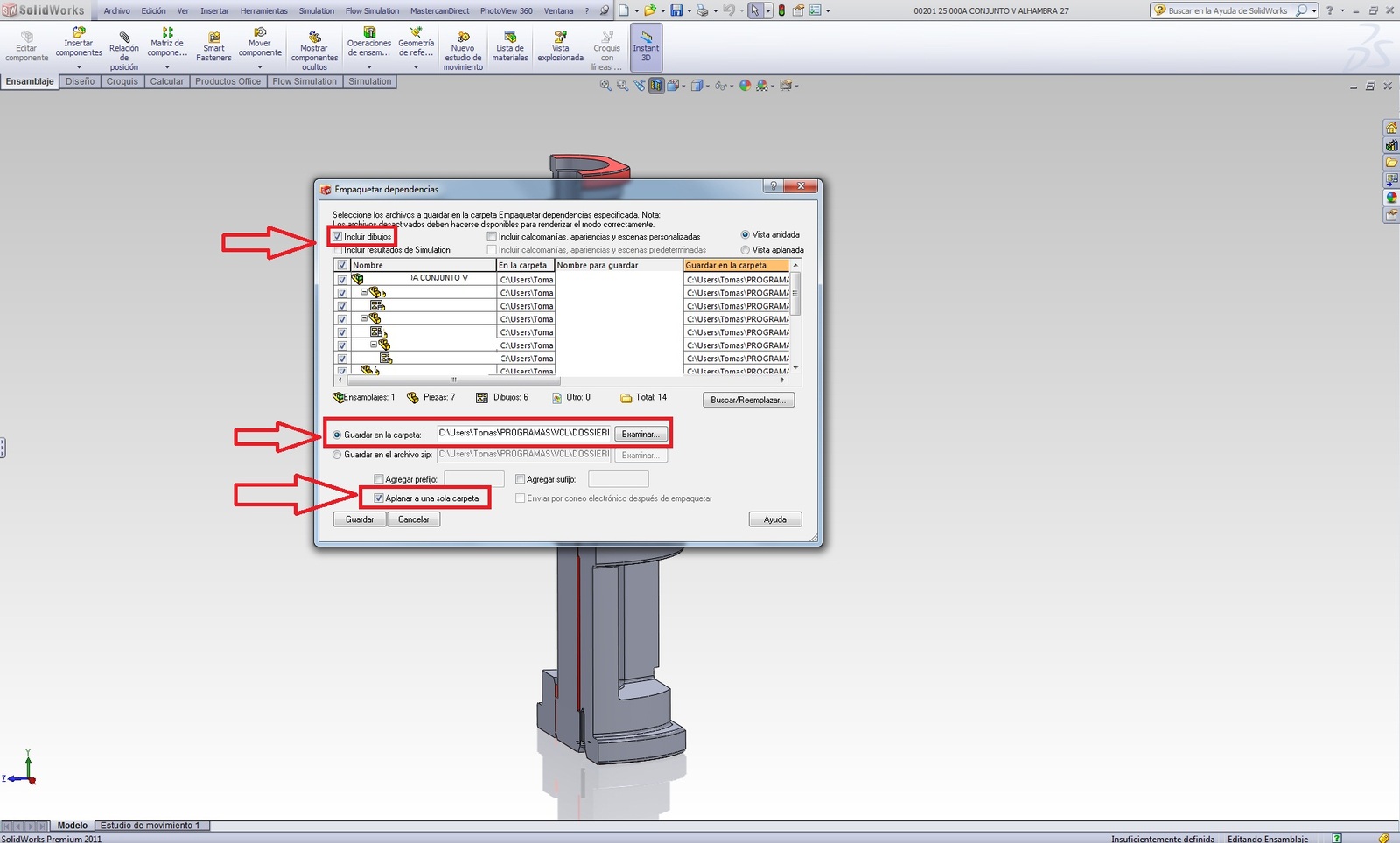

No entiendo el explorer del 2010¡ Copie a mano la carpeta original con el 2D y el 3D a la carpeta de destino, y no se ve la pieza en el 2D¡
Intento solucionarlo con el SWExplorer, pero se ve que no tengo ni idea, estoy desesperado :47 Bfff

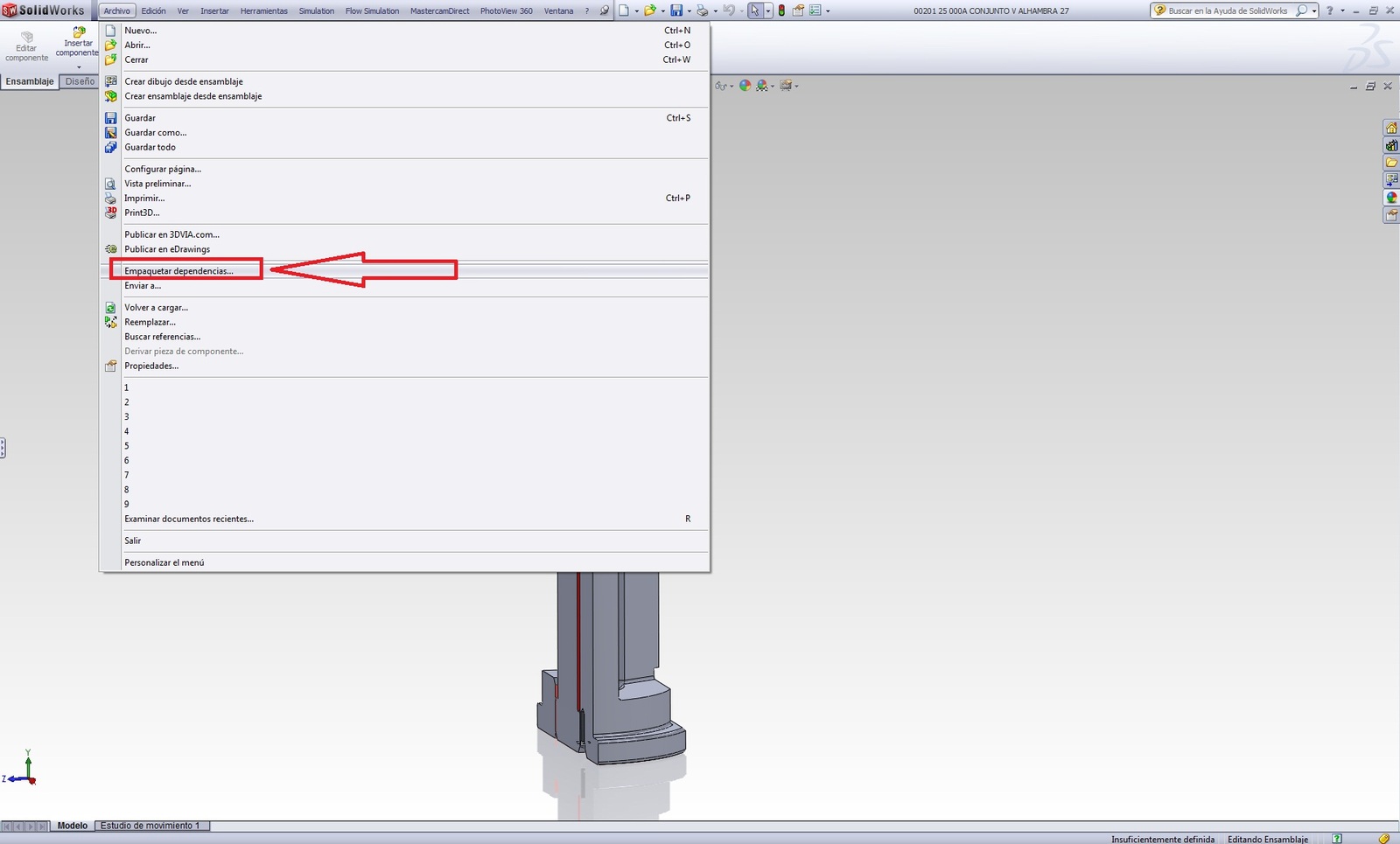

Hola Nito 1980.
Quizás te resulte mas fácil con la opción empaquetar dependencias :46 , te dejo unas imágenes. :53
Ya nos contaras.
