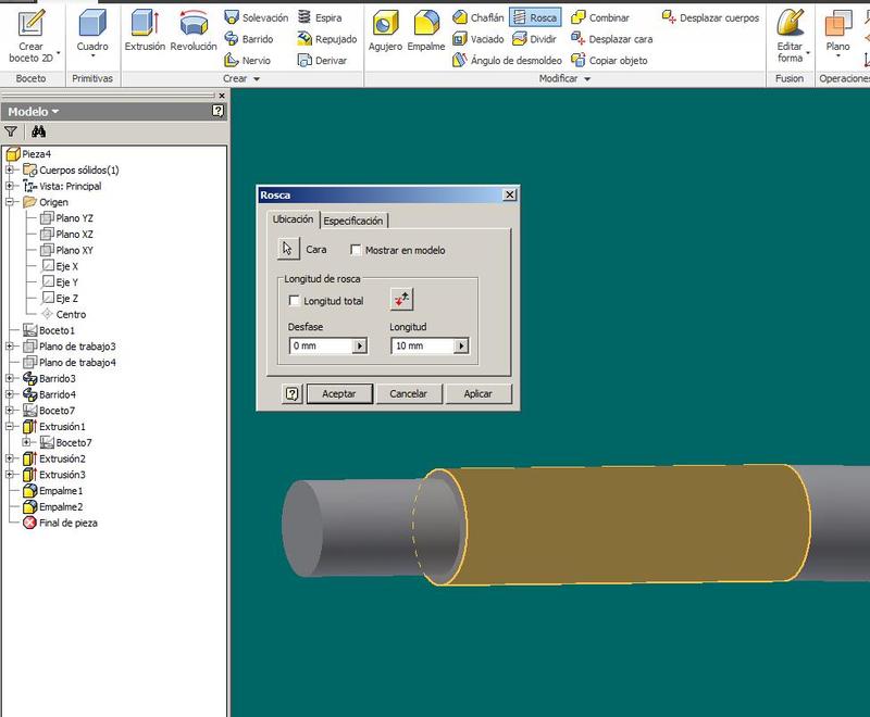

en imag. adjunta, intento hacer rosca en el cilindro de la izquierda, el pequeño, y cuando intento seleccionarlo no es posible. El cilindro mayor, sí puedo seleccionarlo tal como se muestra. Ambos fueron hechos con barrido. Por qué ocurre esto y como se soluciona ?. grcs.

No entiendo muy bien lo que ocurre, por un lado dices que esta hecho con barrido pero yo no veo el barrido, por otro lado en la imagen que adjuntas se ve que utilizas el icono "rosca" que en realidad solo hace una rosca cosmética, no representa la rosca real.
En fin que no se que decirte, solo que si pudieras mandaras el archivo para ver que es lo que has hecho y porque falla.

ricardo, es un eje no recto, con ciertos ángulos, por ello el barrido y no revolución o extr.
Cierto, es rosca cosmética, pero aún así es que tengo el inconveniente que explicaré mejor ( espero ): cuando quiero seleccionar para rosca cosmética, sí puedo hacerlo d' se muestra en la figura,; en el pequeño cilindro, al colocar puntero y/o dar clic, no selecciona ni resalta la superficie.
Solución: solucíoné, no se por qué, corrigiendo un poco el boceto original, que se había torcido al eliminar alguna línea usada como referencia, y la solución fue que quedara paralelo al eje X.
No sé como mandarte un archivo, soy nuevo en esto, es como m.p. ?

Hola Geri, si tu eje no es cilíndrico, no podrás crear una rosca con ningún soft. Como ya has podido comprobar tu mismo, la parte pequeña no debía de ser cilíndrica y por ello no te dejaba seleccionarla para hacer la rosca. Es como si quieres hacer un boceto en una superficie ligeramente cóncava, no te dejara hacerla.
Y una pregunta tonta, ¿por que haces un eje con barrido?. Con extrusión y con revolución yo ya los he hecho, pero con barrido nunca. Además con este comando las superficies pueden tomar formas muy raras.

mondeo, es un eje excéntrico de un motor stirling, y por la curva pues simplemente hice un barrido. El tema fue que usé una línea guía que luego suprimí, y por tema de cotas lo que debía ser paralelo al eje x se desvió. Aún así el cilindro que sí marcaba para rosca, es la misma línea con un punto d' puse un plano, = que en el cilindro extremo, funcionaba en uno y no en otro. Estoy seguro, ya corregí y por lo tanto se me borró como para verlo, que ambos son colineales, una línea y 2 puntos deben serlo forzosamente.

Hola de nuevo Geri, de todas formas, si has hecho ese ese con un barrido y la sección que has utilizado era perpendicular a la recta, no debería de haberte dado ningún problema. De todas formas, ya lo has solucionado y es lo que importa, aunque muchas veces es interesante saber que es lo que hemos hecho mal, para que no nos vuelva a pasar.
