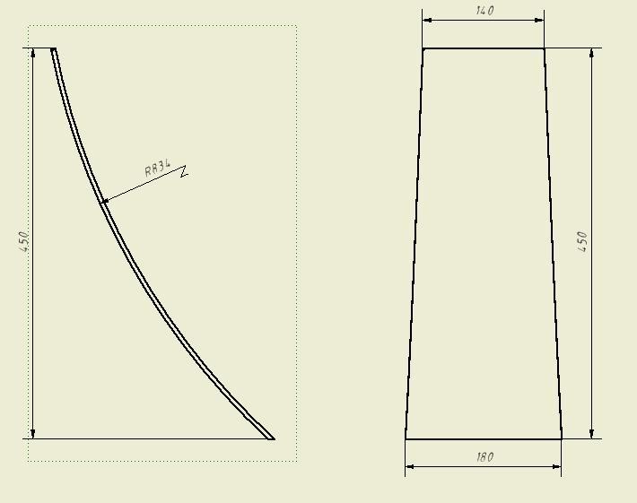

A ver se alguien me puede echar una mano. tengo una curva que tiene que tener distinto ancho en la parte superior y la parte inferior. tengo hecho algo pero no me gusta mucho como lo hice :30 . a ver como podéis hacerla vosotros.
os adjunto el plano :

Tu problema creo que es mas fácil de lo que parece. A falta de alguna cota, esto es lo que yo he conseguido:
Creo que estas pensando al revés de como debes de hacer el proceso, es decir, create la chapa con la curvatura que necesites y con el ancho de 180. Ahora te creas un plano en la vista lateral, te proyectas los bordes y dibujas los triángulos que te sobran en la pieza, es decir, que te quede arriba 140 y abajo a cero y luego los cortas a tu chapa.
Vamos, que mas o menos hagas esto:
Yo siempre procuro hacer mas grande lo que quiero cortar, para no tener ninguna sorpresa desagradable.

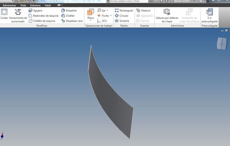

Es lógico que no la puedas desplegar, no es una chapa a pesar de que tengas la pieza en el módulo de chapa.
Haz lo siguiente, haz la curva, pero SOLO la curva. En chapa NUNCA se dibuja el espesor de la pieza, para eso estas usando un módulo que te da todos los datos después. A lo que vamos, dibuja solo el arco de R384 con las dimensiones de 450 y la otra que no has puesto y yo me he inventado.
Fíjate en el icono que hay en la parte derecha y que pone "Valores por defecto de la chapa", si le das, te aparece una ventana para que le pongas el material y el espesor. Por lo que veo en tu pieza este esa "bloqueado" porque esta marcada la casilla "Usar valor de regla", desmárcalo y en la casilla que se activa pon el espesor 1.5
Acepta este cuadro ya ahora busca a la izquierda el comando "Pestaña de contorno", seleccionas el arco y con los comandos puedes hacer que se engrose para un lado, para otro o promediado. Un poco mas abajo tienes otro icono que te dice para donde hace el "Extrusionado", yo le pongo 180 y le digo que este centrado.
Ahora ya puedes aceptar y pedirle el desarrollo para que veas que SI te despliega tu chapa. Hazle el corte como te he explicado antes y lo tienes todo solucionado.
