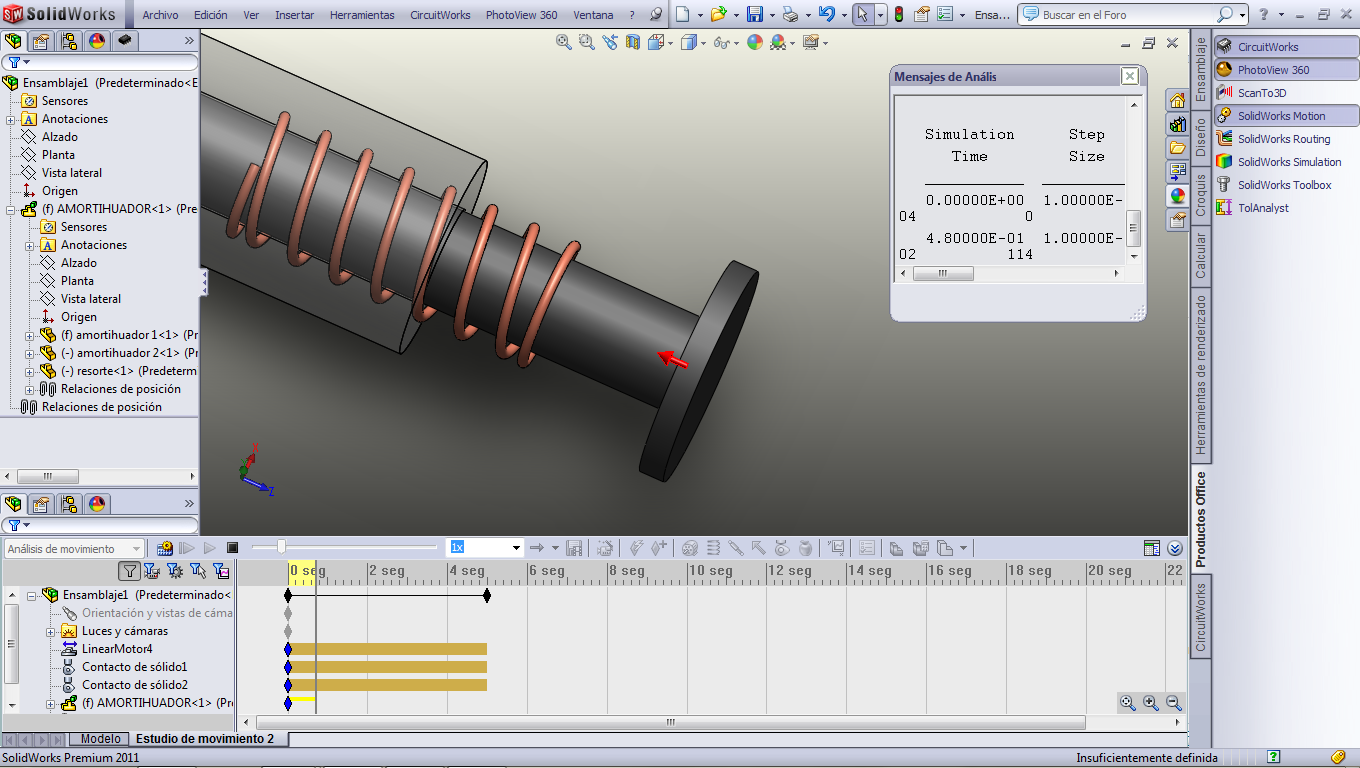

hola tengo una preguntilla ,estoy animando un movimiento de un resorte sometido a una fuerza...

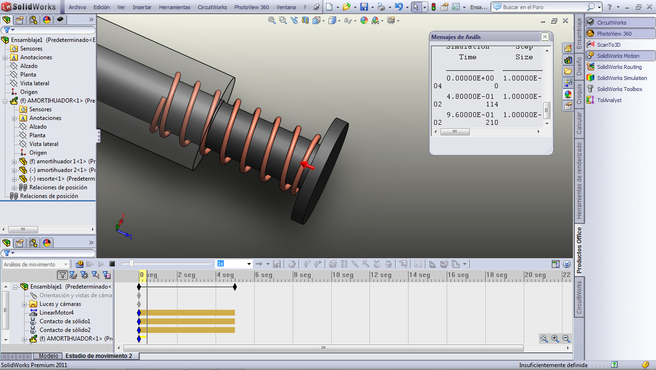

le asigne un motor lineal.con fuerza oscilante, también le puse contactar entre el resorte y la parte inferior y contactar entre la parte superior y el resorte.... pero sucede que solo contacta la parte inferior con el resorte y no la superior.
en la imagen el solido inferior toca el resorte pero el resorte sale disparado y no se contiene por mas que puse contactar con el solido superior

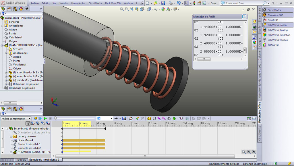

en esta imagen al primer impulso ,el resorte se va hasta el infinito y mas allá!!...

Hola devalver3, primero que nada te comento que no yo no me he metido en eso de estudio de movimientos pero pues supongo que eso biene desde el ensamble y si es asi, lo que yo haria es hacer dos puntos uno al final del resorte con un croquis y otro croquis en la parte plana de la tra pieza que quieres que sea con la que va estar en contacto.
Y pues en el ensamble estos dos puntos los haces coincidir y eso haya que no se desprenda de la superficie al darle movimiento.
Bueno espero y te sirva esta solucion o esperemos a alguien que tenga experiencia en este tema.

gracias nacho,tambien probe de ponerle relaciones de posicion de tanquecia entre el resorte y la parte inferior y tangencia del resorte con la parte superior (dentro del ensamble) ...pero ahi es peor, ya ni se mueve....

Devalver3, si el muelle lo has hecho con espiral+barrido no se va ha encoger nunca. Lo tienes que crear en contexto con el resto de los componentes del ensamblaje utilizardo las opciones "torsión a lo largo del trayecto" y "nº de vueltas" del comando barrer.

claro mi muelle esta hecho con torsion a lo largo del trayecto..justamente es por eso que me sorprende que no se comprima...no se que estoy haciendo mal...

Tienes medido el amortiguador como un subensamblaje y eso te da los problemas. No se porque pero al solucionarlo como flexible, el muelle pierde las relaciones respecto de los demas componentes y no se adapta sino que se mantiene fijo.
Haz la simuacion sobre el ensamblaje del amortiguador en si y veras como si te sale.
Lo que tambien puedes hacer es meter como subensamblaje flexible un ensamblaje compuesto por el vastago y el cuerpo superior del amortiguador y luego crear en contexto el muelle.
