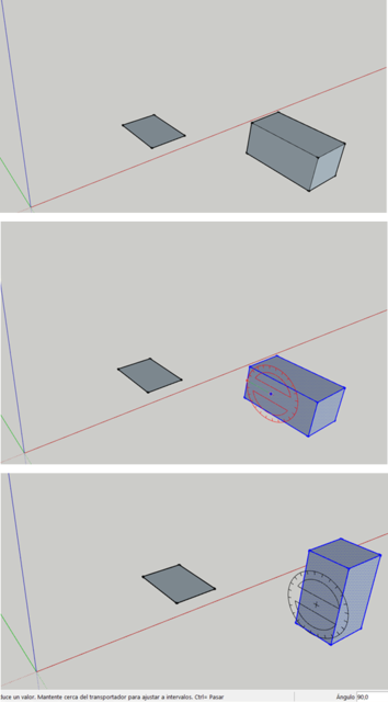

hola,
gracias por atenderme, lo que quisiera es girar una pieza solida en un ensamble, sin tener que dar restricciones, como en solidwork, que solo abre una ventana y pregunta cuantos grados quiero girarla y en cual eje o mejor aun en sckechup que me deja girarla sin abrir ventanas y solo hay una barra de comando para poner el valor de los grados o te va diciendo cuantos grados llevas girado como en esta imagen

Faubel, insisto, esto no se puede hacer con Inventor.
Ahora te pregunto, ¿para que quieres hacer esto?.
