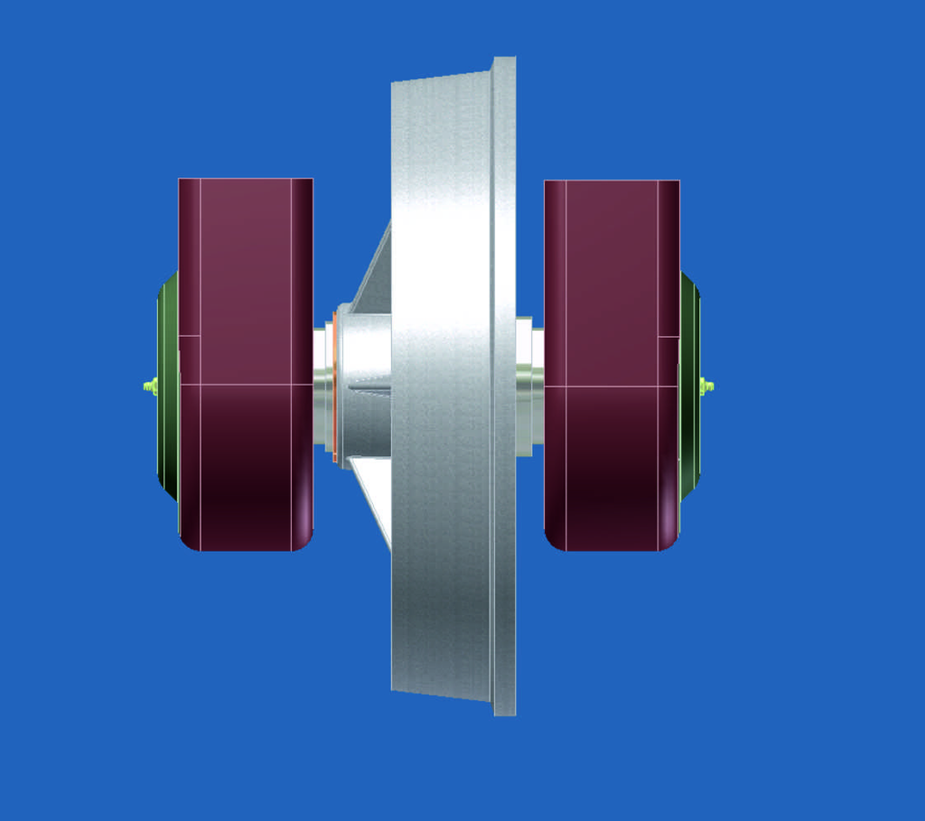

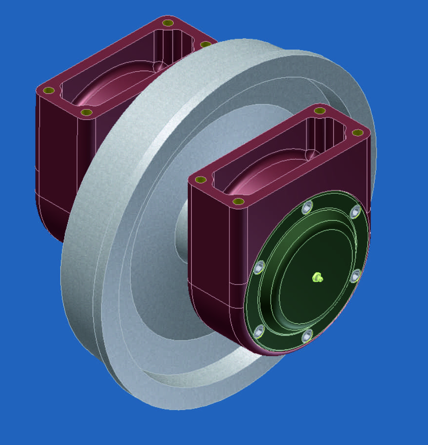

Tengo que realizar el video de montaje y funcionamiento de una rueda de vagoneta que he dibujado.
Varias dudas que me surgen:
1.- Para empezar según he leido en la ayuda de Inventor simplemente se trata de aplicar (desplazamiento de componente y aplicar dirección y giro), pero debo estar haciendo algo mal, porque para empezar intento seleccionar los tornillos de la tapa de los soportes y no me deja...
me podeis explicar como se hace???
2.- Me gustaria saber si el conjunto que tengo está bién restringido.
El emsamblaje consta de Conjunto Movil (Arbol, Rueda, Rodamientos, Arandelas y tuercas de seguridad)
En este conjunto el Arbol está fijo y todos los demás elementos están en su sitio sin que se puedan desplazar, solamente pueden girar sobre sobre el eje del Arbol.
Luego hay 2 Conjuntos soporte ( Soporte, Tapa, Junta de retención, Tornillos y engrasador)
En este conjunto el soporte esta fijo y la tapa queda en su sitio sin poder moverse, mientras que la junta se puede girar sobre su eje y los tornillos sobre sus propios ejes.
Una vez que monto El conjunto Rueda (conjunto movil y los 2 conjunto soporte) los conjuntos soporte ¿deberían poder girar sobre el eje?.
Agrego un par de imagenes para que podais visualizarlo.
Muchas Gracias.

Aquí están las imágenes, a ver si así me podéis ayudar...
Un saludo y gracias.
