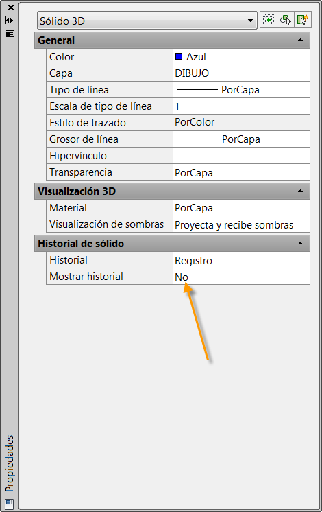

Prueba con esto (te lo comento en español, busca los equivalentes en inglés), selecciona el solido y pulsa en el icono Propiedades o en el menú Modificar > Propiedades.
Busca Historial del sólido > Mostrar historial y pulsando en la flecha selecciona Sí.
Te aparecerán los sólidos que lo forman y podrás modificarlos o suprimirlos.

Hola, AntonioCastilla! uhm, no entiendo cómo funciona esa propiedad. Dónde se guarda el historial? Encontré esta opción, hice dos sólidos de ejemplo, los modifiqué y no encuentro el historial.
También le puse la opción Record a los sólidos, luego los modifiqué y nada. Sigo sin encontrar el historial. :71

Escribe el comando "Propierties" (en inglés).
Y elige Sí (bueno imagino que en inglés será Yes).
