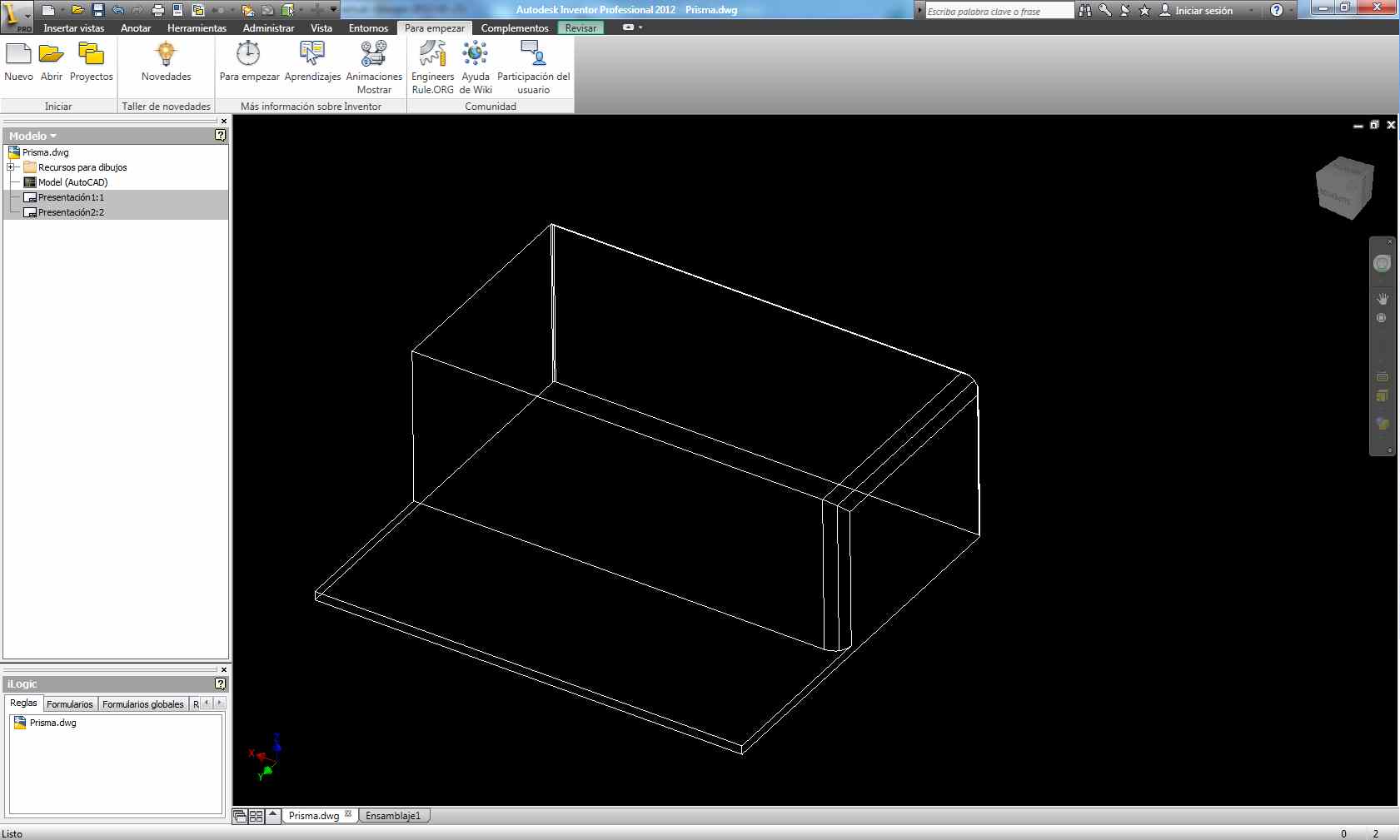

Ahora Inventor trae un visualizador de Autocad, es decir, puedes abrir las piezas directamente de Autocad en Inventor, pero no puedes modificar nada, sale como en una especie de visualizador. Puedes hacer planos por lo que veo, pero poco mas.

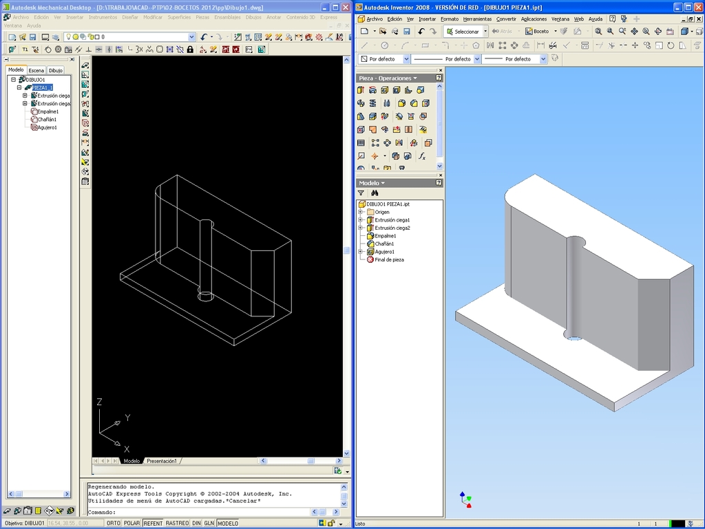

Hola Mondeo14, No te preocupes, tu voluntad de aportar tus conocimientos con nosotros es un agradecimiento que no se paga con dinero. por otro lado he conseguido una prueba con un inventor de licencia 2008, adjunto 1 pieza diseñada en autodesk mechanical desktop y pasada a inventor manteniendo sus operaciones para poder editarlas.

Te adjunto la imagen que comentaba, a un lado imagen con operaciones en mechanical y otro lado inventor con operaciones.

:44 :44 Es lo que me estaba imaginando, la imagen de la izquierda no es de Mechanical, es de Mechanical Desktop y creo que he comentado antes que desde la versión 2010 ya no viene con el paquete de Inventor. Mechanical Desktop si que hace las piezas de la misma manera que Inventor, con las mismas operaciones, pero lo que ahora viene con las nuevas "Suites" de Autodesk, ya solo es un Autocad 3D con librerías. En la versión 2010 creo que en la caja venía una especie de nota diciendo que si quieres el Mechanicla Desktop, que debías de solicitarlo a Autodesk y que ellos te lo enviarían o ten darían un enlace para descargarlo. Yo ya hace cuatro versiones que no lo he vuelto a ver, mas no te puedo decir.
