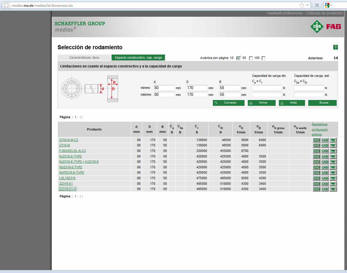

Definitivamente no estas buscado bien :44 :44 . Mira lo que he encontrado:
Como ya te he dicho has de buscar con la norma o con una referencia. De todas formas, te he comentado que hay páginas en Internet para descargar los elementos que queramos (son gratuitas). He mirado en la de INA-FAG, he hecho una búsqueda en TODO su catálogo y me ha dado todas estas coincidencias en los diámetros:
Si te fijas a la derecha pone un cuadro con la palabra CAD, al darle te genera el rodamiento y te lo bajas a tu equipo con todo lujo de detalles, mil veces mejor que en Inventor. Tienes hasta las bolas o los rodillos por separado, es un conjunto y no una sola pieza como en Inventor.
