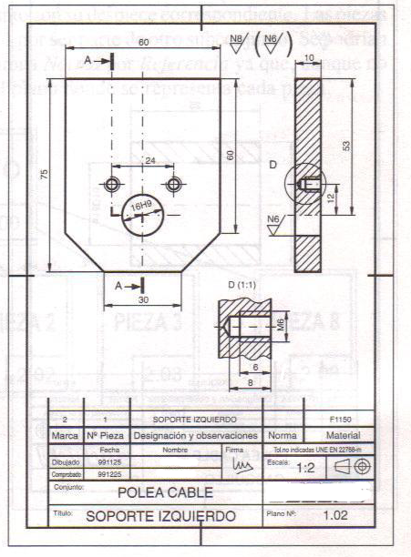

Hola buenas. Estoy practicando con un proyecto que he pillado por internet para hacerlo con Inventor. Y tengo una duda con las listas de piezas:
No sé si estoy en lo cierto, pero cuando haces un ensamblaje tengo entendido que te coge los datos de las iProperties. Y si una pieza es repetitiva en la lista de piezas te pone la cantidad total de esa pieza y te pone una marca para cada elemento.
Bien. Pues yo ahora quiero hacer este plano, que es de despiece, y también tiene lista de piezas. Lo he generado a partir de
un ipt (no sé si se hace así). El tema es que al generarme el plano a partir del ipt de la pieza éste no reconoce en su lista
de piezas la cantidad de veces que se repite ese elemento ni la marca que tiene en el ensamblaje. ¿En este caso tengo que poner estas dos cosas manualmente o hay alguna forma de que me reconozca la marca y la cantidad total?

Vayamos por partes:
No todos los datos, pero una cosa si que tienes razón: te lo toma de las iProperties de LA PIEZA, no del iam, no te confundas. Esto es para el plano de la pieza, para el del conjunto te toma las iProperties del CONJUNTO, no de la pieza (luego te explico por que te cuento esto).
Espero que te hayas equivocado, porque si es la misma pieza no te puede poner una marca distinta en cada pieza. Aparte si tu las marcas en el conjunto y de forma automática, nunca te repite números.
Una pieza NO tiene lista, la lista que tu ves en el conjunto es de eso, del conjunto. La puedes adaptar o personalizar a tu gusto añadiendo campos que ya tienes predefinidos, o personalizando campos tuyos propios.
Tenemos programas muy automático y muy inteligentes, pero no saben la marca que tu le has puesto en un conjunto, ni cuantas veces esta repetida esa pieza. ¿Pero si me sale un listado con unas marcas y unas cantidades?, efectivamente, las marcas las pone el del 1 en adelante, pero no sabe si ese conjunto es el primero de un conjunto mas grande y si no es el primero, no sabe por que número tiene que empezar. Por esa misma razón, te muestra la cantidad de piezas en ESE conjunto. Si tienes otro conjunto donde una de sus piezas o varias se repiten, el programa no es tan inteligente de contar todas las piezas.
¿Pero si yo solo voy ha hacer un solo conjunto?, si, ahora y el día de mañana cuando hagas una máquina con 4000 piezas, ¿también vas ha hacer un solo plano?. Si lo haces por favor, llámame para que lo vea :44 :44
Yo siempre he hecho las máquina por subconjuntos, es mas fácil de ver y de montar. Luego estos subconjuntos los numeras en un conjunto final y tienes los planos mas limpios.
Ahora te explico lo del principio, todas la piezas y conjuntos tiene unas propiedades. De las piezas podemos extraer todo lo que queramos, pero lo mas importante es el material, la denominación e incluso puedes personalizar el número de plano (nosotros lo hacemos así y nos va de cine). No se puede extraer las dimensiones de la pieza, ni la marca (se la tienes que poner en el conjunto, aunque nosotros se la ponemos a mano), ni la cantidad, has de consultar el plano de conjunto o subconjuntos y contar las piezas, bueno sumarlas. También puedes sacar un listado en el 3D (Lista de Materiales), de TODO el conjunto y ahí puedes comprobar la cantidad total de cada pieza.
Las propiedades del conjunto son iguales, salvo que material no tienen. Todo se personaliza a gusto del consumidor.

O sea que yo en el plano que he subido tendría que poner a mano la marca y el número de piezas que viene no?Voy a mirar el tutorial que dices, que creo que me vendrá de maravilla aunque el cajetín ya conseguí hacerlo lo de la extracción me interesa gracias.

Si, marca y cantidad lo has de rellenar tu, Inventor (y no estoy muy seguro del resto de programas), no almacenan en ningún lugar de las propiedades las cantidades. Date cuenta que una pieza es una pieza para el programa y que en el iam o conjunto, almacena la cantidad de veces que esa una pieza se repite en ese conjunto. ¿Que con programación se pueda obtener ese dato para incluirlo en los planos?, pues no te digo que no, pero hasta ahí no he llegado todavía :44 :44
