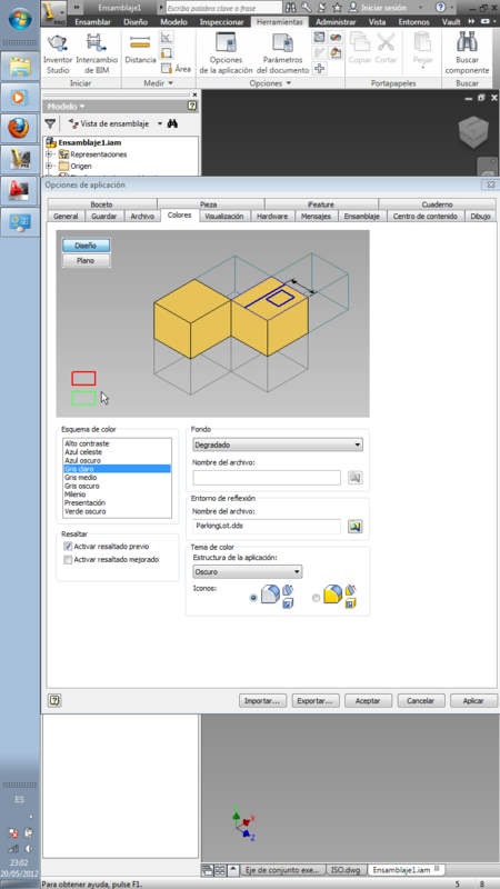

Mi problema surge con inventor, en concreto con la ventana de opciones. La pantalla de mi portátil es muy pequeña -15"-o la ventana de opciones es muy grande? Debo cambiar a un monitor externo?
Aquí os pongo una imagen completa.
Como veréis es tan grande que no puedo aceptar los cambios y por ende no puedo hacer cambios en nada.
Espero vuestra ayuda como agua de mayo.
Nota: He intentado lo mas lógico, intentar mover la ventana hacia arriba, pero es imposible, solo se puede sujetar por la zona de titulo y no se puede mover ni 10mm y siempre retorna a su posición. Puede que la solución resulte de los mas tonto. :41

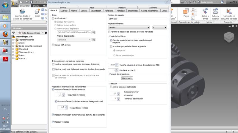

En fin, Cuando has comentado lo de la resolución de mi pantalla se me encendió la lampara... Claro, algunas aplicaciones necesitan disponer de una resolución mínima para trabajar con soltura.
Primero intente lo de darle a enter, no funciono, luego con eso de las resoluciones pensé, me falta resolución en el "eje y" Le di la vuelta a la pantalla "girar 90º" así pude ver, por completo, la ventana de opciones.
**Pido disculpas si la imagen es muy grande.
Como veréis, bueno, no se ve, pero lo comprobé. Con la pantalla girada comprobé lo de hacer cambios y aceptar con "Enter" y funciono, pero el problema esta en que es necesario tener el cursor sobre el botón.
Que hice? Pues lo clásico, utilizar el tabulador para moverme entre las distintas opciones y sí funciono
El tabulador me funciona con la pantalla en su orientación normal y girada, pero lo de presionar Enter, no por que no me permite bajar el cursor por debajo de la pantalla, obvio, no? :41

Cierto, disculpas por no aclarar lo demas. solucione el problema y me puse a hacer mis deberes. hace un par de meses descubri Inventor... Sí, yo lo descubri. :D, bueno, me lo chivaron...
Respecto a lo de de aplicar cambios con la tecla enter, Sí que funciona. Solo que esta el pequeño detalle que para que funcione debo tener el cursos puesto sobre el botton aplicar, ya que al hacer cambios se marca automaticamente el boton, pero al presionar enter no se aplican los cambios. Es impresindible tener el cursor sobre el boton. Con la pantalla girada si puedo hacerlo, pero con la pantalla normal, nó, ya que el cursos no puede bajar por debajo de lo que esta muestra. asi que al no poder sobreponer el cursos encima del botton "aplicar", esta no hace los cambios, por ello resulta, en mi caso, impresindible utilizar el tabulador, ya que con ella puedo seleccionar "aceptar", "cerrar" y "aplicar" aunque no pueda verlos fisicamente.
Respecto a mi resolución, mi portatil es un dell xps y su resolucion maxima es de 720p 1366*768. Lo sé! debi escojer un 1080p.
pero bueno. ya es tarde, he probado conectando a un monitor externo y ahi si que puedo cambiar la resolución y disfrutar del inventor en todo su esplendor.
