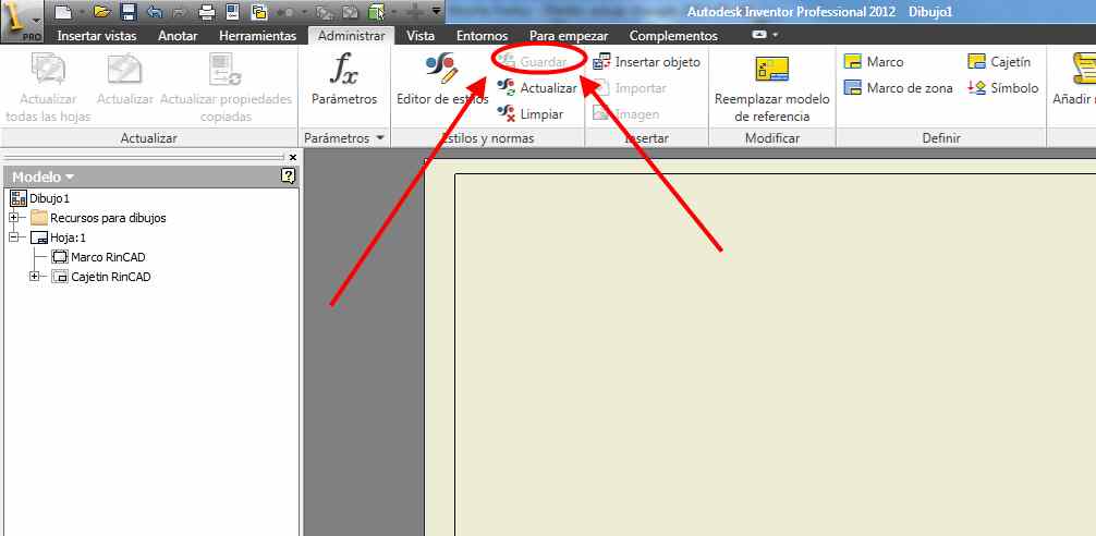

Es muy lógico lo que te pasa, ya que NO has guardado los estilos en la carpeta correspondiente. Si, ya se que has guardado la plantilla y todo lo demás, pero las modificaciones de los estilos y demás se guardan en una carpeta llamada "Desing data" y no se guardan con salvar la plantilla.
Si te fijas en la imagen que te pongo ...
.... cuando hayas hecho las modificaciones necesarias en los estilos y demás, dirígete a este apartado y encontrarás el comando "Guardar" activo (a mi ya ves que no me sale y es porque no tengo nada que actualizar o guardar), le das a "Guardar" y te almacena los cambios hechos en la carpeta que te he mencionado.
Y si a pesar de esto, cuando quieras usar la plantilla, asegúrate que esta esta en la carpeta donde apunta la configuración de tu programa (Herramientas/Opciones de aplicación, pestaña "Archivo" apartado "Datos diseño, estilos, etc").
Creo que con esto lo tendrás mas que solucionado, o eso espero :53

Al darle al botón de guardar, se guarda donde tu tengas configurado el Desing Data, con lo que si tu has hecho una copia de esa carpeta, la has colocado en otro lado y le has puesto la ruta a ese lado, se guarda ahí. Vamos, que si te haces una copia y la guardas en una USB es lo mismo, colo se cambia donde tu lo tengas configurado.
Este comando lo que hace es guardar las modificaciones en un fichero que esta dentro de esa carpeta.

Y en el botón de debajo, Actualizar, ¿que te sale?. Si te sale algo, dile que actualice todo y ahora se activará el botón guardar. O eso espero.

Pues de momento no se me ocurren mas ideas. Si recuerdo algo, te lo comento, pero yo siempre lo he hacho así. Hay algo que te falta por hacer y no se que puede ser. O hay algo que has hecho mal y no logro averiguarlo.
Espera, ahora lo recuerdo, se me ha olvidado a mi comentarte un paso.
Cierra todo, vete al gestor de proyectos, selecciona el proyecto y busca en la parte inferior la entrada "Usar Biblioteca de estilos". Botón derecho y cambiar a Escritura/Lectura. Vuelves a abrir la plantilla y ahora si que tienes activo el botón guardar. Luego te aconsejo que lo vuelvas a dejar como lectura, así evitarás modificaciones en tus estilos.
