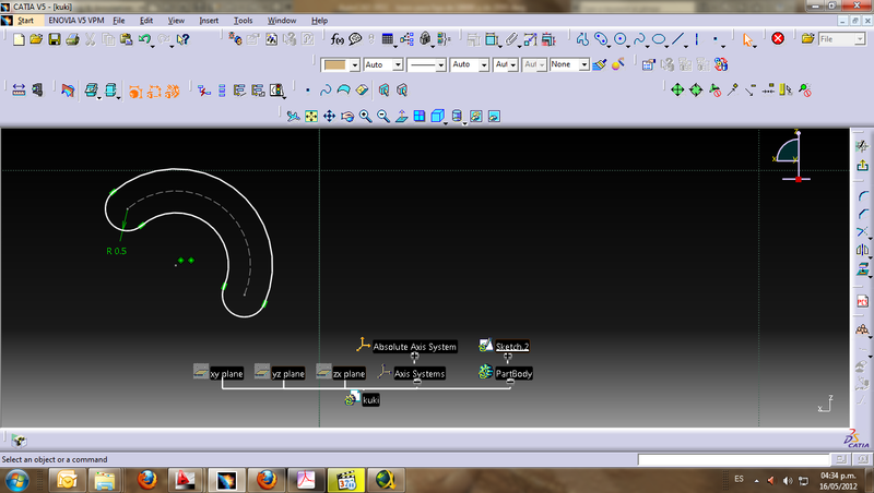

hola chicos. un favor saben como colocar verticalmente el árbol de procesos, esta horizontal ,gracias por tu tiempo ...

Tools
Options
General / Display
y en la pestaña "Tree Appearance" marcar "Classical Windows Style".

Re: Arbol horizontal
Mensaje por gemangi »
Pues... tendrás que hacer un poco más. Aunque es fácil que lo hayas visto. Lo de "Clasical Windows Style" no hace referencia a la distribución de las ramas y nodos en uno o en el antagonista modo de orientación. Hace referencia a cómo se muestran los integrantes de las operaciones que forman un elemento en el árbol. En resumen puedo decir que conmutan el orden jerárquico del trabajo y los elementos integrantes.
Como verás hay cuatro opciones. Lo más cómodo será que compruebes los resultados con cualquiera de ellas y, ahora sí, combinadas con la opción de "Tree Orientation" para visualizar el árbol en H o V.
