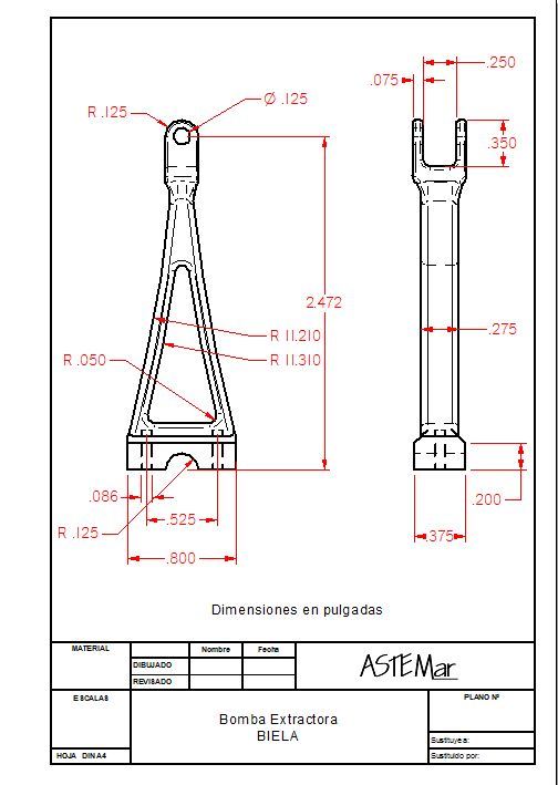

En cuanto al movimiento te diré que no es problema de equipo poco potente, si has dibujado las piezas exactamente como dice el plano, el conjunto es imposible que se mueva, no te rompas la cabeza.
Para conseguir que se mueva (yo lo he hecho con Solid Edge) hay que modificar las 4 bielas que tú has dibujado amarillas.
Si fabricasemos las piezas, habria una pequeña holgura entre agujero y eje, y esa holgura es suficiente para que funcione, pero cuando dibujamos y aplicamos una relación de coincidir ejes esa holgura no existe y hace que se mueva un poco y se quede clavado (pensando pero sin poder moverlo), yo lo solucioné haciendo que uno de los agujeros fuera coliso y aplicando una relación de coincidir caras, no de coincidir ejes.
De todas formas punto por el trabajo hecho hasta ahora.

Re: Gerry Beam - Catia V5 R18
Hola Carlos.
Te mando unas imágenes por si te sirven de ayuda, se trata de la modificación que he hecho en una pieza y de las principales medidas (para que funcione) que debe tener la biela que te falta.
...pues la cuestión es que puedo moverlo pero no en todo su recorrido....se mueve pero se queda "pillado".
Recuerdo que hablabas en un post, acerca de esas medidas para poder moverlo...http://www.rincad.es/viewtopic.php?p=2860#p2860....será cuestión de mirarlo :30 .
Ah! gracias por la biela que falta....habí­a empezado una, pero si veo "problemas" te plagio la tuya :53 ...pero no avises a la sgae, eh :16 jejeje
