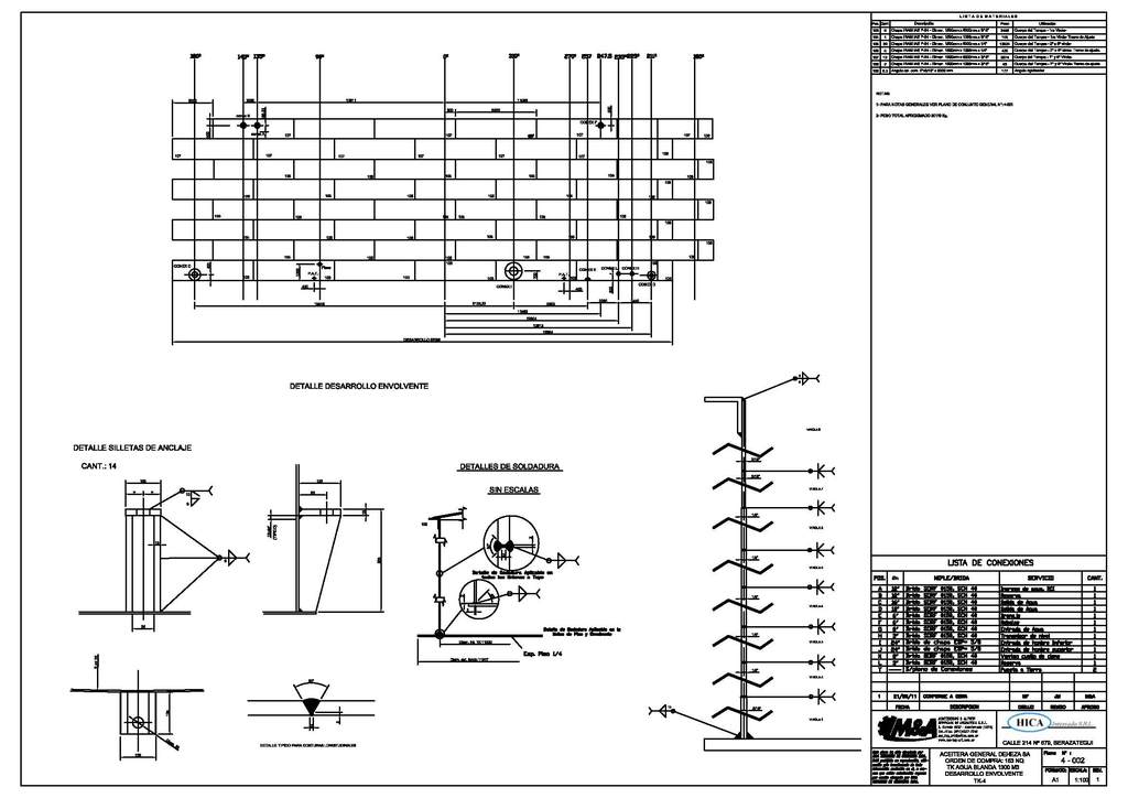

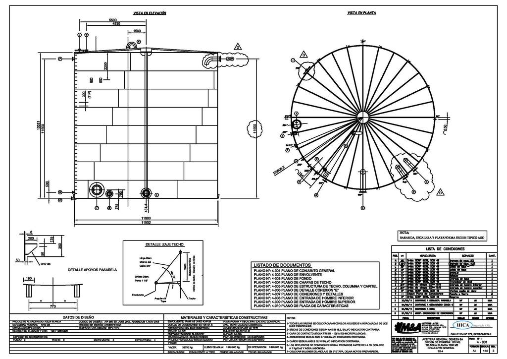

Mensaje por asfede »
Estimado Mondeo14, te adjunto dos planos de lo que necesito hacer. Los mismos representan un tanque de un millón y algo de litros. En las laminas podrás apreciar el tanque armado y detalles del envolvente con un desarrollo del mismo que sirve para indicar ubicación de chapas y de cañerías.

Re: Desarrollo de conjunto soldado
Eso es otra cosa, como ya te comenté, depende de lo que quieras hacer, se pueden hacer unos trucos básicos o no. En este caso se me ocurre una idea, pero he de probarla. Consiste en dibujar el desarrollo en lugar del depósito y luego curvarlo. Pero como ya te digo, primero he de hacer alguna prueba.
Te voy a pedir un favor, si puedes hacerlo y es mandarme los planos en pdf a mi correo (te lo mando por MP) y trato de ver que se puede hacer. Es mas, si avanzo algo, te lo mando en el formato de Inventor y tu lo terminas o examinas.
Tu decides, pero creo que se puede hacer y sin usar el módulo de chapa. O por lo menos es lo primero que se me ocurre.
