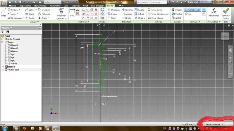

Hola buenas. Estoy aprendiendo a manejar el programa este pero me pasa una cosa. Resulta que me he creado un boceto, dentro del cual he importado la vista de una pieza de un archivo CAD.
En la esquina inferior derecha me pone que lo tengo totalmente restringido. Pero sin embargo el boceto me sale en verde y yo tengo entendido que cuando está totalmente restringido se queda negro. Esto ya me ha pasado varias veces. He dado al doctor boceto y no me sale ningún error.
¿Que es lo que puede estar mal para que no se me ponga en negro?

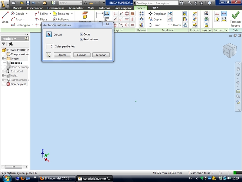

Hola, prueba en pinchar en restricciones automáticas haber que hace

Gracias por la respuesta. Pero eso ya lo hice también. Y nada.
Este puede ser tu problema.
Cuando insertamos geometría de Autocad, por ejemplo, esta viene con un color fijo y la mayoría de las veces sin restricciones de perpendicularidad u horizontalidad. Haz una prueba para salir de dudas: pieza nueva, boceto nuevo, si tiene ya un punto proyectado, haz un rectángulo cuyo vértice empiece en ese punto. Ahora acota el rectángulo y dinos si se te ha puesto todo negro. Si, pues me repito en mi respuesta, el problema lo tienes en la geometría que has importado, tiene el color verde.
Para ver si esta todo en condiciones y no le faltan cotas, pincha en una línea y sin soltar intenta desplazar la geometría para algún lado. ¿Se mueve?, pues no esta totalmente restringido, a pesar del mensaje que señalas. ¿No se mueve?, vuelvo a repetirme, es la geometría importada, que tiene ese color, no tiene el color por defecto de Inventor.
¿Como cambio el color?, selecciona como en Autocad todo lo que tiene en pantalla (por medio de una ventana) y fíjate en la pare de los menús, donde pone "Formato" con un triángulo negro invertido. Le das a ese triángulo y al desplegarse te sale un submenú con las propiedades de las entidades seleccionadas. Te debería poner todas así:
Seguramente a ti en la primera y la tercera te salgan con unos valores y la central te aparecerá con el color Verde. Si las despliegas y seleccionas a cada una de las tres con "Por defecto", tendrás el color de tu figura en negro.
¿Que haces lo que te comento y sigue verde?, entonces insisto, no esta restringido porque es un fichero importado y depende como lo importes, hay restricciones que no existen. Si ya se que te dice que todo esta restringido, pero como última opción, selecciona dos líneas que formen un ángulo de 90º y se toquen en un extremo, con ellas seleccionadas sube al menú "Restringir" y le das al candado de "Fija", ahora si que se te ha de poner en negro todo y la que no lo haga es porque le falta o una cota o una restricción.
Por cierto, ¿que pretendes hacer con esa geometría?, porque solo puedes hacer una extrusión. Una revolución nunca puedes hacer, porque te sobra la mitad de la pieza.
Un consejo, para ti y para todos los usuarios de Inventor: huir de aprovechar la geometría hecha con otro programa de CAD, cuesta menos dibujarla que solucionar los problemas que esta te genera. Además, siempre tendrás mas control sobre lo que haces, lo digo por experiencia.

Gracias por tu respuesta. Justamente era lo que me habías dicho. Lo tenía correctamente restringido pero me lo había importado con el color verde, que es el color de la capa en la que estaba metido en autocad. Y como es el mismo color en el que dibuja inventor sin tener nada restringido pues me lo tomé así, como que me faltaba algo. Y por esta tontería me estaba volviendo loco.
No pretendo hacer nada con la pieza. Solo estaba probando a importar correctamente. Y bueno te haré caso y procuraré dibujarme todo en inventor. Pero nunca está de más saber las cosas. Muchas gracias porque me ha servido perfectamente tu explicación.
