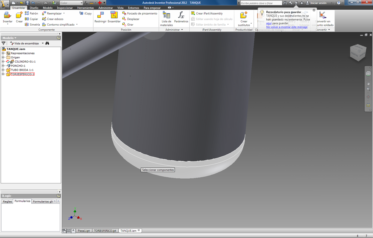

Agradeceré vuestra ayuda. REsulta que cuando ejecuto el comando simetria de componente en un ensamblaje, me aparece unicamente el signo + al lado del cursor. Puedo avanzar con la simetría, pero no puedo visualizar la ventana de opciones que me da la misma. Como puedo solucionar este problema?

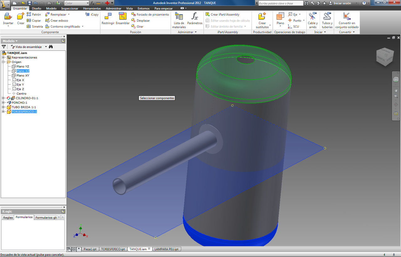

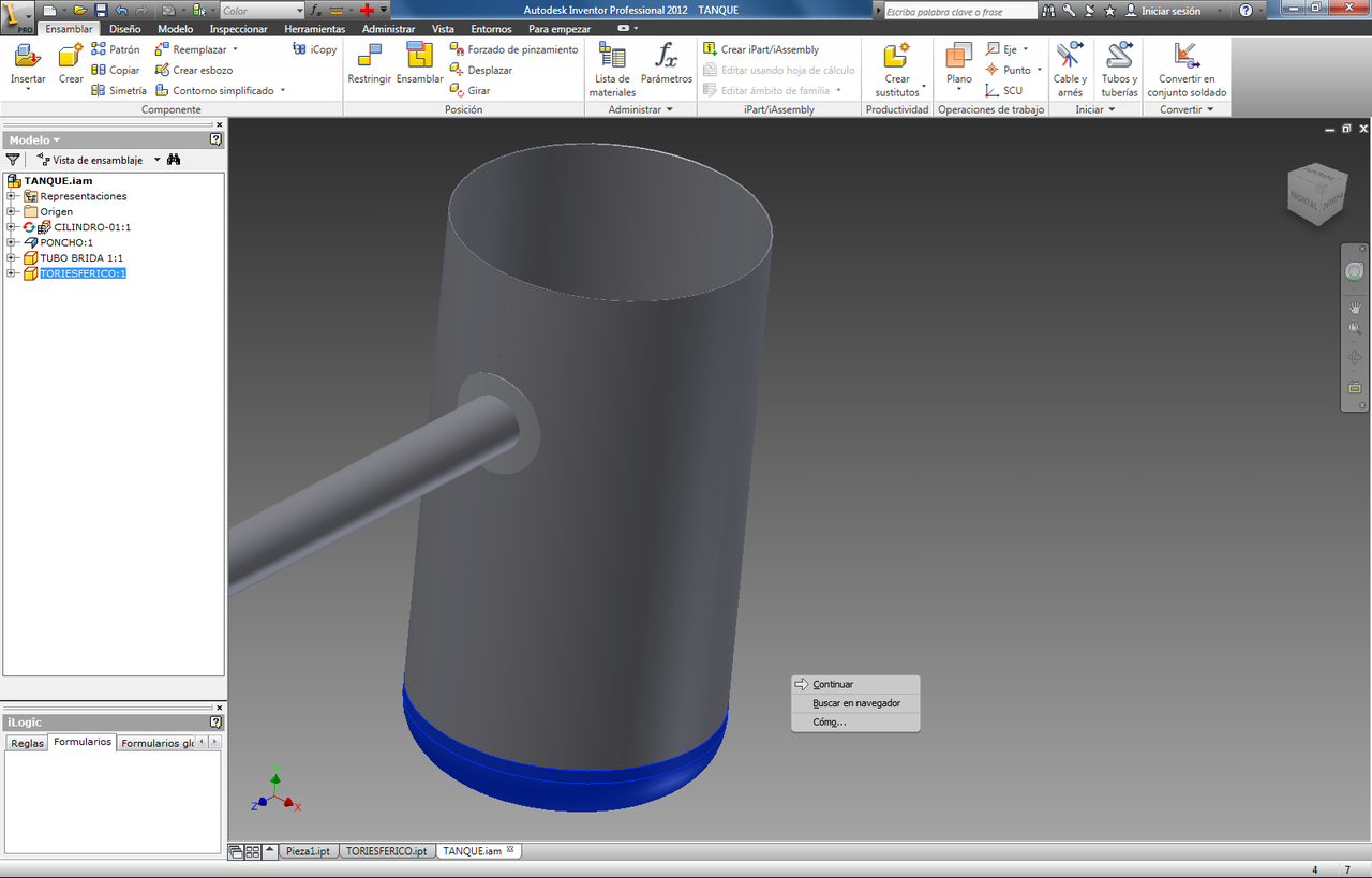

Gracias Mondeo14 por tu respuesta. Como tu dices, cuando ejecuto el comando simetría, me aparece el signo + indicándome seleccionar un componente y un plano de simetría, pero en ningún momento aparece la ventana para seleccionar los botones de estado.
quería ver como solucionarlo.

Ya entiendo ahora, no te sale el cuadro principal donde puedes ver los elementos que has seleccionado y donde puedes variar algunas opciones. parece que tienes algo desactivado, he estado mirando en mi configuración para intentar reproducirlo y no he dado con la "tecla" de momento. Seguiré investigando aunque nunca me haya pasado nada parecido.

Mondeo 14, muchas gracias por tu ayuda y esfuerzo en querer darme una mano con este inconveniente. Te cuento que el problema aparente es una instalación defectuosa, ya que instalado el software en otra pc no manifestó este problema. Probé con una reparación pero la misma no dio buenos resultados, así que me queda reinstalar o desintalar y volver a instalar nuevamente.
