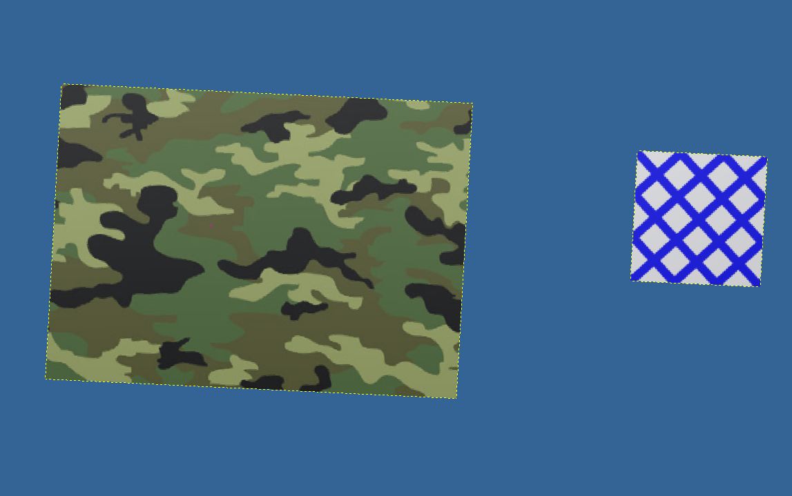

Pues lo siento Fgs, yo tengo Windows 7, uso como editor de imágenes el Paint.Net, pero eso no creo que sea el problema.
En cuanto al formato de imágenes, Inventor te permite incorporar bmp, gif, jpg y png
Las dos últimas las acabo de probar y se ven perfectamente:
Ya te digo que esto me pasó a mi hace años y que la solución que encontré era abrir la imagen con el Paint y sin cerrar este, ir a Inventor y hacer la operación que necesitaba.
