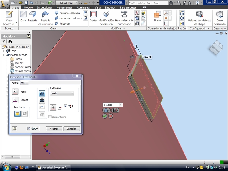

Quiero hacer una extrusion en una pieza pero que sea un nuevo solido, pero no me da la opcion.

Hola Artuenry, ahora voy a salir, pero ¿puedes adelantarme una imagen de las opciones que te da en el momento de intentar hacer esa extrusión?. Mañana te lo miro y veo que es lo que se puede hacer, pero te adelanto que hay cuatro opciones para hacer una extrusión dentro de una pieza: Añadir material, quitar material, quedarse con la intersección de material y crear una nueva pieza dentro de la actual.

Aqui te dejo la imagen, gracias de antemano.

Ayer vi tu imagen y estuve a punto de contestarte, porque una cosa es preguntar por que no te sale cierta operación y otra es VER que es lo que estas intentando hacer. Claro, para poder emitir una posible solución a "ciegas", se han de explicar muchas cosas que en tu pregunta no expones y ahí es donde esta tu problema.
Los sólidos multicuerpos son varias piezas "independientes" que se puede llegar ha hacer dentro de una PIEZA. Estas multipiezas, se pueden llegar a independizar en piezas independientes a través de otro comando que tiene Inventor (que ahora no recuerdo).
Pero tal y como sospechaba, no se pueden hacer sólidos multicuerpos en el entorno CHAPA, que es donde tu estas y quieres hacerlo. Y tiene su lógica, si le pides el desarrollo, ¿de que te lo hace?. Y para que lo entiendas perfectamente, antes de hacer esa extrusión, selecciona la pestaña "Modelo", vete a la derecha del todo y dale al comando "Convertir en pieza normalizada". Ahora intenta hacer la extrusión y dile que sea una pieza nueva, verás como si te deja. Bien, ahora vuelve a la pestaña "Modelo" e intenta convertir la pieza en Chapa, verás lo que te dice.
Ese es el problema, problema que conociéndote (tu usas mucho el módulo de chapa), me imaginaba que ese era el problema, pero no quise contestar nada hasta no haberlo comprobado.
Si quieres hacer esa "pieza", tendrás que crearte un conjunto, insertar la chapa, crearte una pieza nueva en el conjunto, posicionar el boceto y extruir "Hasta cara", creo que así si que te dejará y la chapa será siempre chapa.
Espero haberme explicado, pero si no lo he hecho, pregunta de nuevo.

Gracias Mondi, esta mas que bien tu explicacion.
