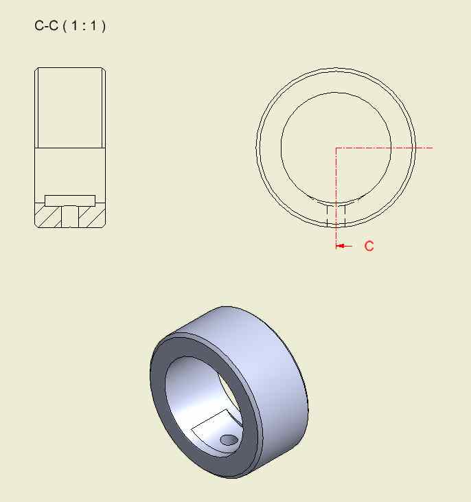

¿como se hace una vista seccionada parcial 1/4 de una pieza cilindrica, para un plano de fabricación?

Bueno, ya te lo pongo yo a ver si es esto lo que quieres:
Es igual que hacer un corte normal, pero a 90º, eso si, si empiezas por donde pone la letra C, te sale el corte de la izquierda. Si empiezas al contrario, te sale el superior. Siempre te sale el corte de la línea por la que empiezas.

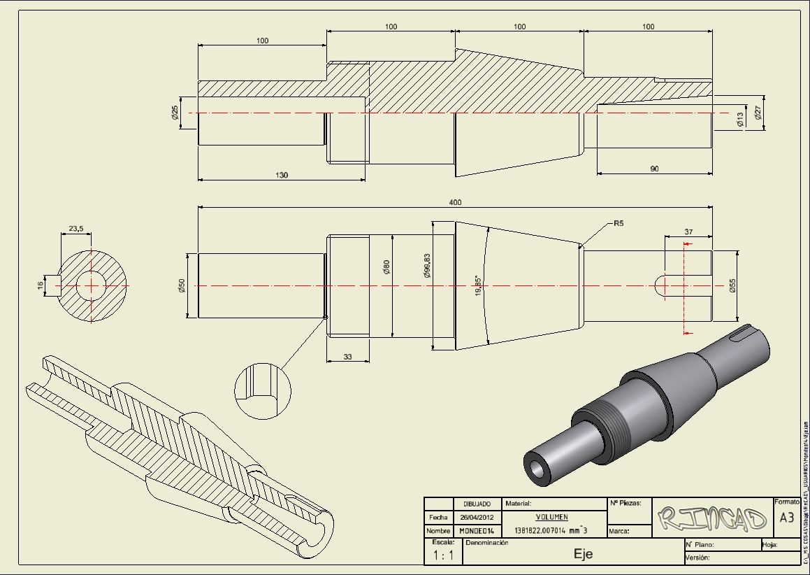

La duda real es la siguiente:
Yo tengo un eje cilindrico de diferentes diametros, y en el plano de fabricación, quisiera poner solo una vista superior (veo el eje longitudinalmente, con sus chaveteros), y una vista seccionada longitudinalmente, pero seccion 1/4.
Como no tengo ninguna vista lateral, no puedo indicar los 90º, ¿se puede indicar a la hora de realizar la sección longitudinal sobre la vista superior de alguna manera?

No, si yo ya te he entendido :44 :44 , pero veo que no me he explicado yo bien. Necesitas la vista lateral, SI o SI
En Inventor y en cualquier CAD, necesitas decirle por que parte vas a cortar la pieza. Que la vista que utilices esté o no dentro de la lámina, es otra cosa, pero necesitas esa vista para cortar. Cortar en planta y que solo se vea un cuarto, eso no se puede con ningún CAD, porque el corte en planta es completamente de lado a lado.
Pero para todas estas cosas hay doscientos mil trucos, no has de "ceñirte" exclusivamente a lo que necesitas, puede que que no lo encuentres porque no exista.
Yo lo haría así:
Pero ya sabes, "para gustos están los colores".

Me imaginaba que esto no era posible, y al final lo tengo hecho con la vista lateral como no puede ser de otro modo...
