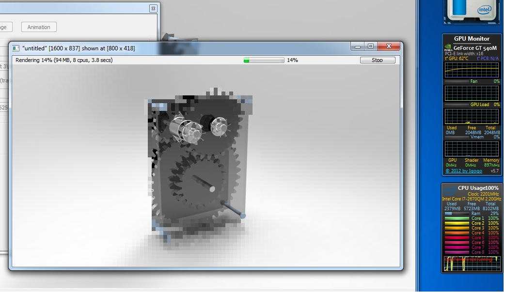

Creo que no es del todo así, Ricardo, hace poco puse una tarjeta nueva en el sobremesa bastante potente pero por desgracia , los programas de cad y render, apenas la usan ¿como lo se? pues me instalé un gadget de esos de escritorio, gpu monitor, y he podido comprobar que en renders no pasa del 2 o 3% de rendimiento mientras que el micro se dispara, después lo hice igual con un juego (assasins creed) y pude comprobar que si, que hasta el 65% tiraba de gpu.
He observado que el portátil se lleva un poco mejor con Catia y la gráfica, será que lleva una nvidia y el sobremesa una ati , alcanzando en un render ayer sobre un 30% de la capacidad de la tarjeta, pero mira este ejemplo de un render
Si te fijas con detalle, donde pone GPU load esta al 0% mientras que los núcleos echan humo .En las opciones tengo activado el uso de GPU, pero no le afecta para nada, lo marque o lo desmarque no tiene efecto :34 .
Es un misterio, se que para 3dmax y algún otro hay programas que "fuerzan" a trabajar la gráfica, pero no he dado con nada para catia, incluso hay algún programa que aprovecha la capacidad de cálculo de las gráficas para romper claves wifi ,siendo más rápido que el micro.
Bueno, la cosa es que si tiene windows vista o 7, puede poner el widget GPU monitor y observarlo .

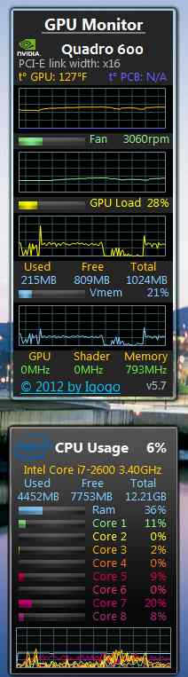

Un puntazo Antonio, me acabo de bajar los dos Gadget que tu muestras en tu imagen y me gustan los datos que veo. He probado con Inventor y tira que se jode cuando le pones en modo realista. Es una pasada esta información, de un plumazo ves todos los datos en la pantalla. Mientras escribo este post, estos son los valores que me va dando:
Muchas gracias por esta información.

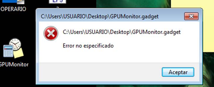

hola,
podrían darme un link para descargar esa versión del gadge, por que descargue una pero me dice que no se puede ejecutar cuando trato de instalarlo o alguien que puede estar sucediendo.

Mensaje por faubel »
me sigue saliendo el mensaje (error no especificado) y ya le desactive el antivirus, no se por que no puedo ejecutarlo.

Re: Como saber si el programa esta usando la tarjeta grafica
Solo sirve para Windows 7 o por lo menos yo es donde lo tengo instalado. Si tienes Windows Vista, tal vez no te funcione.
tengo SO Windows 7 a 64 bits

hola
ya resolvi el problema del error para instalar el GPU monitor, era que el W7 tiene un medidor por defecto y tuve que quitarlo y ahí si pude correr el programa, por si a alguien le sucede
gracias.
