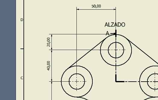

Estoy aprendiendo a manejar este programa y tengo un problema a la hora de diseñar un plano idw.
Resulta que tengo dos cotas en las que se me cruzan sus líneas de referencia. Estoy intentando solucionarlo arrastrando uno de los nodos pero al soltar el botón el nodo vuelve a su posición original. Subo una imagen para aclararlo ¿Alguien sabe como se arregla ésto?

Al grano, en primer lugar, esas cotas se te cruzarán siempre, es obvio, estas usando un método de acotación erróneo, porque jamas se mide la distancia del centro del círculo superior, hasta el borde. Pon el radio (que también es 20) y ya no se te cortarán las cotas.
De todas formas, si quieres mover una cota lo tiene fácil, ponte encima del texto, esperas a que te salgan cuatro flechas, le picas al ratón y sin soltar mueves la cota para donde quieras.
A ver si te sirve algo de lo que te he comentado.
Por cierto, no entiendo que es lo que querías hacer para que no se interseccionen las cotas y recuerda, si se cruzan las líneas, ubicalas en otro lugar o utiliza otro tipo de acotación.

Ok gracias por la respuesta. A lo mejor no era el ejemplo más indicado el que he puesto. Pero puede pasar que no estes acotando aristas curvas y también se te crucen. Con lo que dices de pinchar y esperar a que aparezcan cuatro flechitas lo que haces es desplazar el texto de la cota, no realizar un pequeño corte en la cota para que no se cruce. No se si eres tb usuario de autocad, pero para que te hagas una idea en autocad hay una herramienta para hacer cortes en las cotas cuando éstas se cruzan. Pues una opción así era la que buscaba en inventor pero vamos, que creo que no se puede. De todas formas gracias por tu respuesta.

Y yo me pregunto, ¿es algún problema el que se corten las líneas de cota?. Porque creo que SIEMPRE existirá alguna cota que se corte, en tu ejemplo es inevitable que la cota vertical 40, se corta con la cota horizontal 50 y eso no lo podrás evitar nunca.

De todas formas, esa opción de cortar las cotas, no me parece nada útil, ya que la cota cruzándose o recortándola, se entiende perfectamente. Todavía estoy por ver en las normas de acotación (no digo que no exista), una que diga que hay que cortar la línea de cota.
Y resumiendo, Inventor no tiene esa posibilidad y te aseguro que es prácticamente imposible hacer todos los planos sin que se crucen las cotas. Una alternativa, usar tablas de coordenadas para los agujeros, así no se te cruzara ninguna cota.
