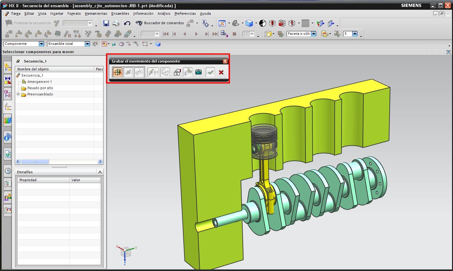

Teniendo ya el ensamblaje perfectamente restriccionado y encontrándonos el modulo de ensamblaje abriremos el menú para crear la secuencia. (Ver imagen)
Después de tener ya en pantalla las opciones para crear la secuencia, vamos al icono de crear una secuencia nueva.(Ver imagen)
Ahora insertaremos los movimientos que queramos en nuestra secuencia . :53 Si nos fijamos en el árbol en la pestaña secuencia nos irán colgando los movimientos, etc... (Ver imagen)
Cada vez que insertes un movimiento te aparecerá un menú como el de la siguiente imagen. :69 (Ver imagen)
